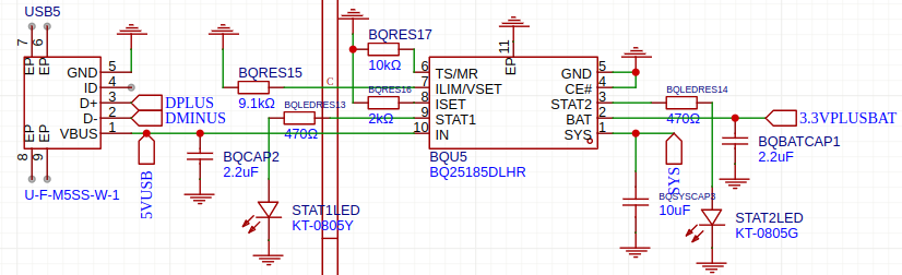

我有 5 块通过 BQ25185 连接的 PCB、如下所示。
所有 5 个都有相同的问题。
STAT1 和 STAT2 LED 均关闭。 根据数据表第 19 页、这可能意味着以下几个方面:“不可恢复或闭锁故障 (ILIM/ISET 引脚短路、BATOCP、充电安全 TMR_EXP)“
我已经检查了 ILIM/ISET 引脚未短接至地、并且它们与数据表中指示的电阻正确连接。 我不确定如何触发 BATOCP、另外、因为 5V USB 电源的问题是相同的。 我不确定 Safety TMR_EXP 的含义或具体做法。
我已经尝试将 TS/MR 引脚接地短接以禁用/退出出厂模式(不确定是这样做还是理解正确)。
此外、我还确定了以下内容:
-SYS 与仅连接电池时的电池电压 (3.80V) 完全相同。
仅连接 5V USB 电源时、-SYS 为 4.9V。
5 伏 USB 电源和连接电池时、-SYS 为 4.9V。
您能告诉我为什么 STAT1 和 STAT2 输出为低电平? 我可能错过了哪些其他内容?
    此外、SYS 上的负载非常低、因为 SYS 之后的 LDO 一直在关闭。 我将仔细检查 LED 的极性、但 STAT1 和 STAT2 上的信号绝对为低电平。
    尊敬的 Thomas:
    STAT1 和 STAT2 引脚为开漏引脚、因此应上拉 LED 的阳极、将阴极连接到 GND。 可参考 EVM 用户指南中 BQ25185 EVM 的原理图进行参考:
    BQ25185 EVM 用户指南
    如果您有任何问题、敬请告知。
    Alec
    这似乎是一个问题。
    如果我不想使用 STAT1 和 STAT2 引脚、既不使用 MCU、也不使用 LED、则应将它们悬空、将其接地或上拉?
    尊敬的 Thomas:
    很高兴我能提供帮助。
    如果未使用、STAT1 和 STAT2 引脚可以保持悬空。
    Alec
