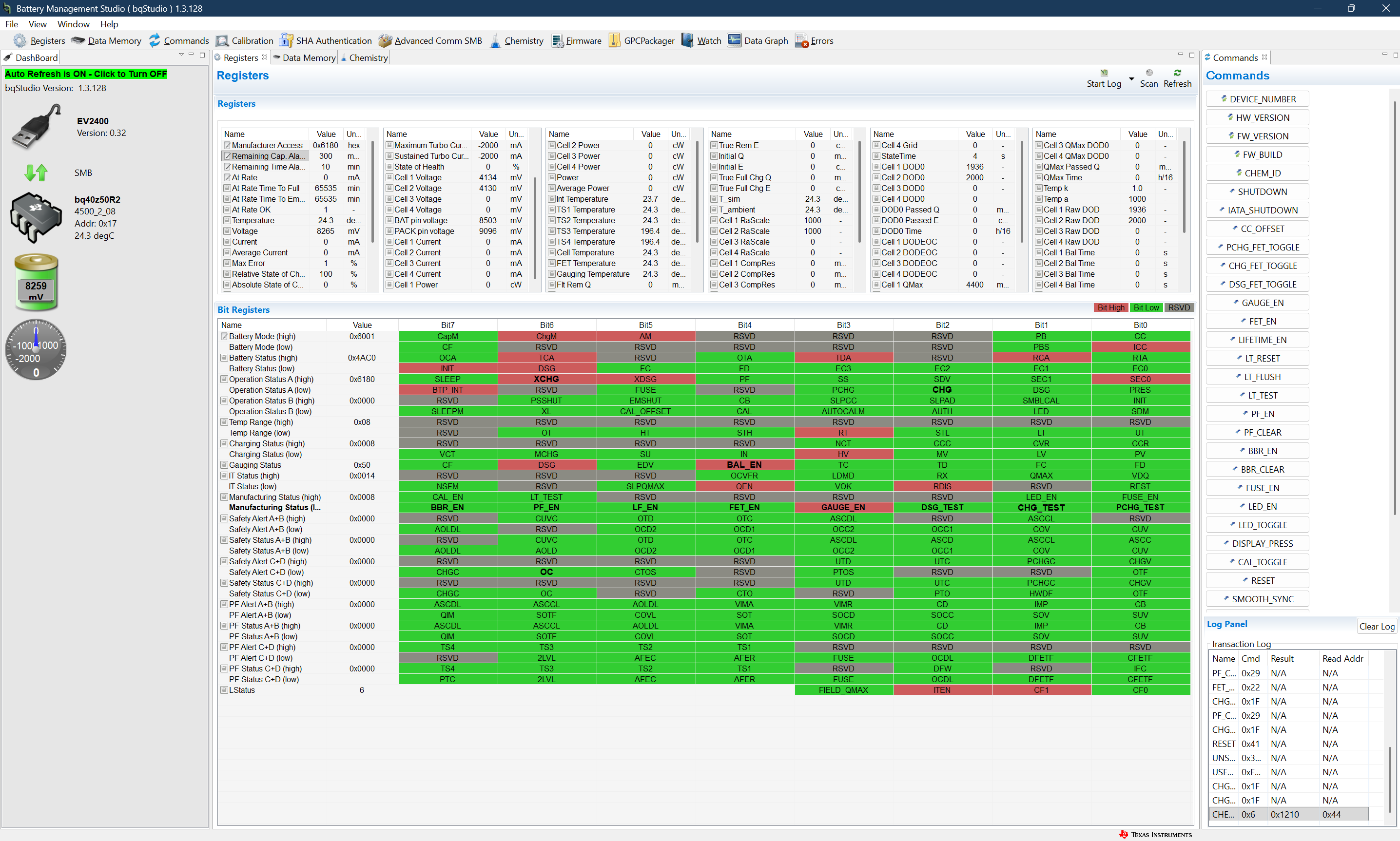

我将根据测试定制 BMS BQ40Z50-R2 公式 2 节串联锂离子电池组
通信和控制 BQStudio 工作正常—我可以使用 BQ 器件对电池组进行充电和放电。
但是、充电始终会停止约 每节电池 4.2V 即使我的电池的额定电压 最大 4.4V
我的目标是达到充满电(8.8V 电池包)、以便可以记录数据 GPCCHEM 特征化并稍后构建黄金映像。
当前设置
  • 器件: BQ40Z50-R2 、通过连接 EV2400 + BQStudio v1.3.128
  • ChemID: 0x1210(默认值)
  • 电池包: 2 节串联锂离子电池 (4.4V/节、共 8.8V)
  • 以 8.8V 电压进行充电、并具有 1.125mA 限制。
  • 充电/放电 FET 工作正常。
  • 我修改了高级充电算法保护电压阈值(例如,充电= 8800mV、COV = 4400mV)、但在接近 8.4V 电池包电压时充电仍停止。
  • 测试过程中不会出现安全或过压标志。

    您好 Sukru、
    转至寄存器屏幕、报告的电压寄存器是否报告了 4400mV?
    Adrian
    尊敬的 Adrian:
    充电时、读数为 8800mV。 这是从电源到 PACK 引脚的电压。 电源限制至 1125mA 的电流。
    然后停止:
    您好 Sukru、
    我认为问题可能在于 OC 保护机制正在被触发。 为了在当前状态下将电池充电至高达 8.8V、我建议禁用该保护(您可以在获得正确的 ChemID 匹配并运行学习循环后重新启用该保护)。
    若要将其禁用、请转至 Data Memory 中的“Settings"选项“选项卡、然后转至“Enabled Protections C“、然后确保“OC"位“位设置为绿色。
    Adrian
