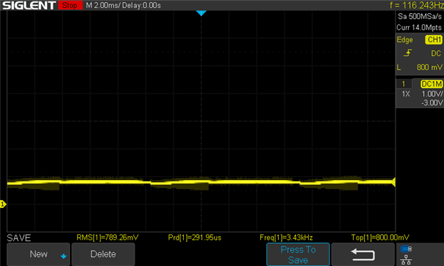

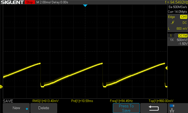

    您好、Bridgette、
    我设法将 CSS(以前为 33nF)替换为 47nF。
    请参阅下面的 Vout 图像。
    该周期从~3.6ms 增加到~5ms。
    然后、我尝试 将 CSS 增加到 100nF。 请参阅下面的。
    周期再次增加至~11ms。 VOUT 仍然无法正常工作。

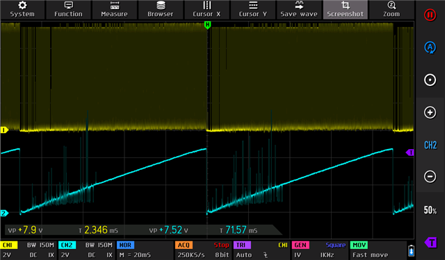

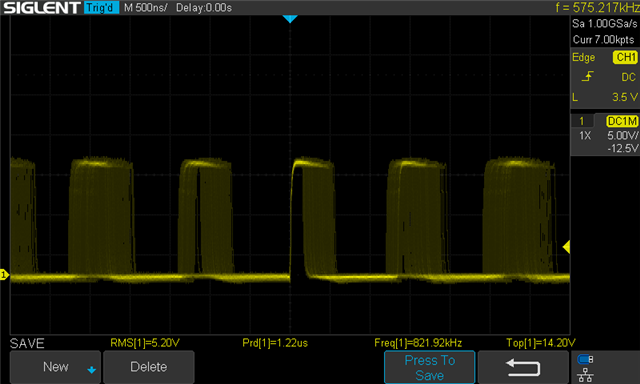

    您让我验证 Vin、(Vout 高于图像)以及 SW1 和 SW2
    VIN
    输入电压~12.5V
    SW1
    使用自动触发和单次触发捕获的图像。
    SW2
    SW2 是零星的。 所示为单触发器捕获。

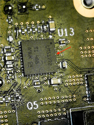

    您好、Mark、
    可能在过孔处? 这个 GND 是否靠近过孔? 如果是、我会划伤阻焊剂。
    Brigitte

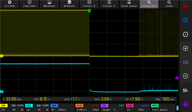

    您好:Mark、
    进行与上述屏幕截图(昨天)相同的输入输出和负载配置。
    然后探头 SW1 和 SW2 — 我想查看 SW1 和 SW2 的波形 — 这将提供在电感器上施加的电压信息,还提供电感器上的 di/dt 、以及电流检测电阻器上预期的电压 (dv/dt)。
    请使用 350Mhz 范围(对于功率级,范围的分辨率至关重要-否则信息可以很容易地隐藏)。
     Stefan
    以下是 SW1(黄色)和 SW2(青色)的屏幕截图
    此示波器与上述示波器没有相同的数学函数 (CH1-CH2)。

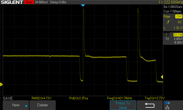

    以下是根据您的要求在 MOSFET 升压侧 (SW2) 进行的测量。
    通道 1(黄色)取自 M3 栅极 (Q4-3) 和通道 2(品红色)M2 栅极 (Q3-4)。
    我忘了提及 Ren (R149)= 38.3K

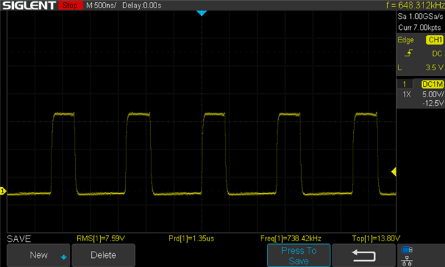

    您好:Mark、
    若要查看死区时间、您需要放大以查看一个信号在另一个信号上升之前下降之间的时间(因此在 10ns/div 范围内更长)。
    当处于降压模式时、器件似乎会复位并重新启动。 因此、降压侧测量也可以看到 (Q6 和 Q5)。
    回顾一下布局布线也是不错的选择、尤其是功率级和电流检测信号的布线。
     Stefan
    很难在任何特定脉冲上触发。 因此我无法确定它们是哪个脉冲。 但这里有一个更放大的跑车。
    我希望这能提供更多信息。 这是您期望看到的吗?
    下一步... Q5 和 Q6
