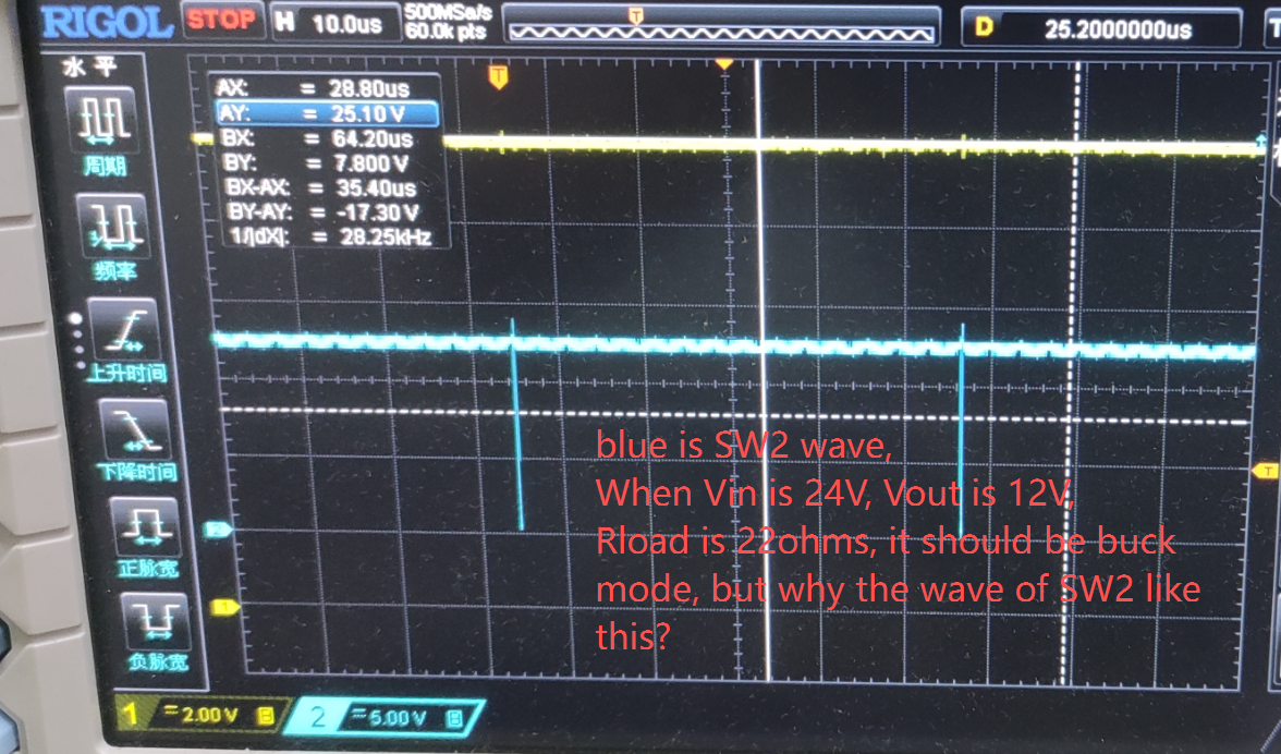

升压模式正确、但降压模式不正确。 SW2 波不总是高电平、我不知道为什么。
    您好、Song、
    我假设这是充电周期、以保持 BOOT2 电容器的充电状态。
    在 100%占空比模式下、相应相位的自举电容器需要不时充电、以保持电压电平足够高、从而正确断开 MOSFET(在本例中为升压高侧) 。
    上面示波器图中的黄色信号是 VOUT — 对吗?
     Stefan
    您好 Stefan、
    示波器图中的黄色信号为 VOUT、VOUT 为 12V、这是正确的。 在 LM5176 数据表中、降压模式期间、SW2 波应处于高电平。 如下图所示。 但我很好奇、为什么我的 SW2 波在降压模式下具有一些低电平。 我尝试将 C23&C25 从 100nF 更改为 220nF、但在蓝波中仍然具有低电平。 我是否应该将 C23&C25 更改为更多?
    数据表是否只显示部分视图? 在真正的降压模式下、无论选择多大的电容器、SW2 波形都必须保持低电平一段时间以便为自举电容器充电。
    您好、Song、
    再充电周期取决于 MOSFET 的漏电流、以及 MOSFET 栅极信号上使用的拉低电阻器。
    它们可以通过使用更大的自举电容器来降低(但不会大于 220nF,以便在启动时正确充电)。
    数据表中的示波器图不显示此短再充电脉冲、因为 EVM 上的漏电流非常小。
     Stefan
    您好 Stefan、
    STP80NF70、这是我选择的 MOSFET。 我选择了 R6/R11/R5/R10 栅极驱动器 30Ω。  请检查所选的栅极电阻器 R6/R11/R5/R10 值是否合适。 此外、对于在 300kHz 开关频率下运行的 STP80NF70、我应该为 VCC 引脚对地电容器 C20 和启动电容器 C23/C25 选择多大的电容值? 谢谢!
    e2e.ti.com/.../C361041_5F003A574865945EA17B2800_MOSFET_29005F00_STP80NF70_5F00C4893C68664E5F00_WJ274579.PDF
    BR、ć
    宋有伟
    您好、Song、
    30 Ω 电阻太高、可能会导致 LM5176 死区时间检测出现问题。
    我们建议不要对 LM5176 使用高于 5 Ω 的栅极电阻器。
    100nF 的引导电容器和 1uF 的 Vcc 电容器应该可以正常工作。
