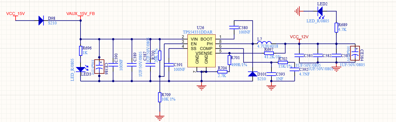

我的客户遇到有关 TPS54331 的问题、SCH 如下所示:
在跟踪生产过程中、他们发现电路板的一部分(7 个分页的遮光板)无法正常上电、输入电压和输入电压正常、但输出电压几乎为 0。
以下是 PH (CH2) 和 EN (CH1) 波形、器件似乎在电源过程中触发 OCP。
我的问题如下:
  1. 该问题是否由 SS 电容器引起? 我注意到电容不能提供 27nF、但它们使用 100nF、当使用较小电容时、它可以正常工作、我想知道电容值为什么会导致该问题。
  2. 请帮助检查 SCH 是否有其它问题。
  3. 在数据表中、我注意到限流阈值 是一个范围、最小值为 3.5A、典型值为 5.8A、如何理解范围? 在实际应用中、什么因素会影响不同的限流阈值?

    嗨、Jingguo
    • 对于 100nF 电容器、启动时间为 40ms、远高于数据表中提到的建议值。 使用 10nF 电容器以确保平稳的启动行为
    • R697=45k。 因为基准电压为 0.8。 在 VSENSE 和 COMP 引脚上使用容差为 1%的电阻器
    • 请与客户确认 COMP 值是否是使用仿真计算的? 我建议使用 WEBENCH 进行此测量。 我已在此处创建了一个模拟草案 (Power Designer)
    • 在数据表中、在考虑 3A 输出电流的情况下提及电流限制。 在其他情况下、它的工作原理是将 SW 电流与 COMP 引脚电压进行比较。 这是数据表中的相关部分。
