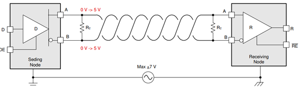

尊敬的专家:
我想向您学习。为什么 RS485 允许–7 至 12V 的共模电压? 这一指标的决定因素是什么? 我会展示我的想法,请检查我的答案
对于 RS485 传输。 GPD 规则为 7V。如果您分别采用最极端的情况、则为 5V RS485。 第一种类型:发送器的 GND 大于接收器的 GND 7V。 然后、当发送器处于高电平时、在接收器上看到的是 5+7=12V。 其次、发送器的 GND 小于接收器的 GND 7V。 然后、当发送器输出低电平时、它在接收器上看到的是 0-7=–7V。
我的理解是否正确? 3.3V RS485 应该是–7V 至 +10.3V。是否有任何其他因素?我还想知道工业自动化中存在哪些应用场景。 应该推广具有宽共模范围的 RS485。
    进行 RS485 传输。 GPD 规则为 7V。如果您分别采用最极端的情况、则为 5V RS485。 第一种类型:发送器的 GND 大于接收器的 GND 7V。 然后、当发送器处于高电平时、在接收器上看到的是 5+7=12V。 其次、发送器的 GND 小于接收器的 GND 7V。 然后、当发送器输出低电平时、它在接收器上看到的是 0-7=–7V。
    这样做的逻辑是有道理的。 在实际应用中、A/B 引脚在正常工作条件下绝不会为 5V。 当存在终端时、RS485 器件的 VOH 不会达到 Vcc 电平。
    我还想知道工业自动化中存在哪些应用场景。 我们应该推广具有宽共模范围的 RS485。
    当两个节点和更长电缆之间存在大量电流时、会发生 GND 偏移。 这在电机编码器等工业应用中很常见。

    您好 Bobby、
    感谢您的答复。  那么,我的想法是可靠的吗? 您是否有更好的想法来解释此规则?
    Kyle
    Kyle、
    差分输出取决于驱动强度和端接电阻。
    因此在实际应用中、您永远不会看到 5V 输出。 因此、不会出现 5V+7V 的电压。
