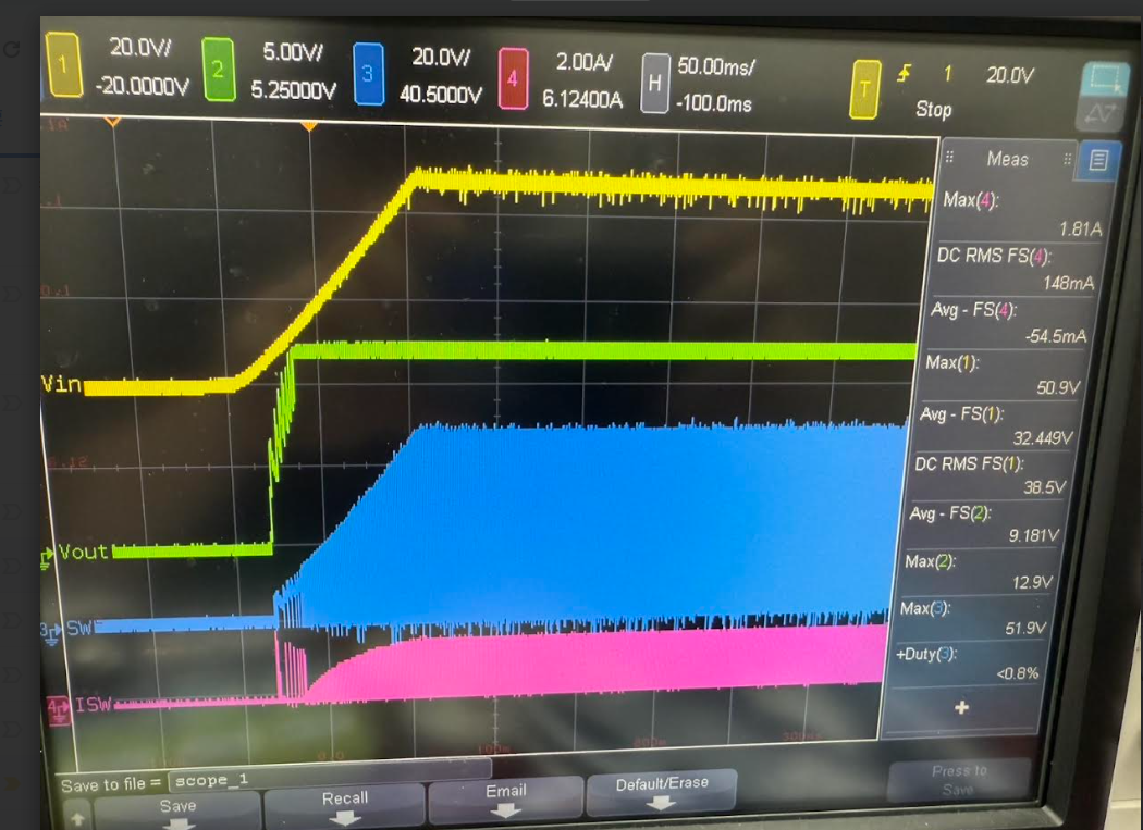

器件型号: LM5013
您好的团队、
客户使用 LM5013 来设计和规范、波形、原理图、 如下所示。
平缓的电压上升、与数据表不同的是波形
Vin=48V
VO=12V
Io=3A
    你好 Jimmy
    请在输入电压达到目标电平后启用器件、并检查是否有任何改善。 此外、请仔细检查 Ron 电阻值。
    较短的导通时间可以使 VOUT 上升更平滑。
    - EL
    您好、Eric、
    EN 直接连接到 VIN、这是根据建议的接线设计。 VIN 的斜率是不可控制的;如果需要时序控制、则不应在建议的接线中进行。
    你好 Jimmy
    请通过在输入电压达到目标电平后启用器件来检查是否有任何改进。
    - EL
    您好、Eric、
    是的、必须输入 EN。
