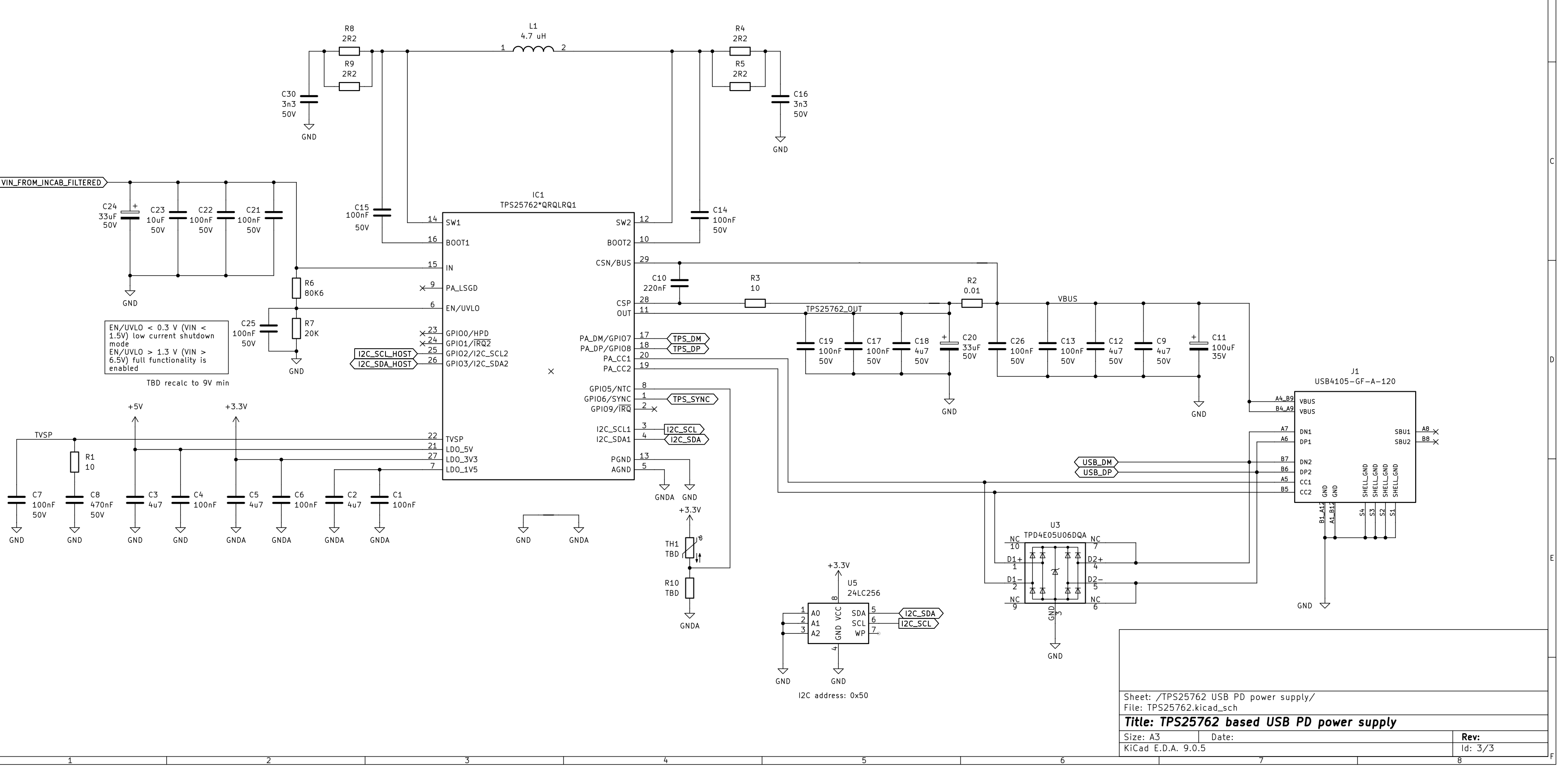

我正在尝试启动基于 TPS25762-Q1 构建的定制电路板。
我更换了第 4 个 IC、因为 SW 线路变为短接至 VIN。
我没有示波器跟踪、但我的问题似乎与此问题非常相似:
https://e2e.ti.com/support/power-management-group/power-management/f/power-management-forum/1416970/tps25762-q1-troubleshooting-immediate-failure-when-usb-device-is-connected
这个话题现在已经锁定了、所以我就他的结果与 Scott 联系、他告诉我他的问题没有任何解决方案。
我的电路板大部分都是从 EVM 复制粘贴的、但在 BOM 上略有不同:
我的缓冲器是由 2 个 0805 2.2 Ω 电阻器构建的。
我的启动电容器为 50V 100nF
我使用 Ke Wang 在此处提供的配置:
https://e2e.ti.com/support/power-management-group/power-management/f/power-management-forum/1581291/tps25762dq1evm-tps25762dq1evm-tiva-firmware
我使用以下电感器:
https://eu.mouser.com/ProductDetail/Wurth-Elektronik/7448990047?qs=f9yNj16SXrKAtQLn3f0yqQ%3D%3D

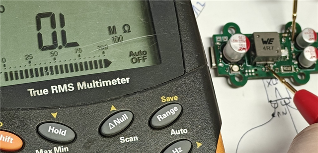

    很抱歉图像聚焦错、但我测量了 IN 和 SW1 引脚:

    是的、器件已损坏、PCB 根本没有短路。
    我对我的焊接很有信心、我没有 XRay、但我已经检查了电极板与显微镜的对齐情况、还测量了连接到附近电极板的网络、以便使用 DMM 进行短路:不能测量短路。

    1.检查原理图,我认为没有任何重大问题会导致设备损坏。

    如果您声称器件很短、您正在以正确的方向进行测量、而不是检查体二极管、您是否还能仔细检查? 从你的照片似乎你从两个方向检查.
    故障器件在两个方向上都会短路。

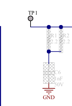

    由于 Scott 的主题中提到了缓冲器电路器件、我意识到 SW1 缓冲器既未安装在 EVM 上、也未安装在参考设计上、我焊接了新器件并移除了 SW 缓冲器。 我的器件在尝试启用 VBUS 后立即短路(或者至少在我尝试启用输出之前不存在问题)、现在移除缓冲器后、器件能够承受 VBUS 上电尝试。
    但是、未生成合适的 VBUS 电压、它会持续尝试将电压斜升至~330mV、然后电压崩溃。 VBUS 线路上没有外部负载。

    通过将我的设计与 EVM 和参考板进行比较、我发现了两个主要差异:
    我将一对 CHF 盖放在另一侧(由于空间限制):
    与内部 GND 层的 GND 连接较差、连接到顶层的过孔远少于参考设计和 EVM 的过孔。
    我的图层顺序也可能不是最佳的:
    上部内层有一个 GND 填充、但它由 VBUS 连接切片:
    下部内部层是专用 GND 平面:
    将 GND 平面移动到顶层(更靠近 IC) 可以)可以做任何改进?

    1.您引用的 E2E 主题并不能证明它是一个设备问题。
    2.感谢您检查设备故障。
    3.如果选择了正确的值、sw1 上的缓冲电路不会引起问题。
    4. 请问您说“ 我的 VBUS 线路上没有外部负载“时、是如何启用 Vbus 的?
    5. 我认为 D 版本在 SPMS 驱动程序方面没有任何改进。
    6.我觉得把接地平面移到上层 不是您问题的关键解决方案?

    我在 SW2 上有两个 0805 2.2 Ω 并联和一个 50V 3.3nF X7R 电容器、在 SW1 上有 1nF。
    该参考设计两侧均为 3.3nF、SW1 上为 2.2 Ω、SW2 上为 1 Ω
    而 EVM 在 SW2 上的 SW1 3n3 上有 1nF、两侧都有 1.1 Ω:
    数据表建议分别将 1.1 Ω 和 1-3.3nF 连接到 SW1-SW2。

    对于 SW1 和 SW2、建议使用 2.2 Ω//2.2 Ω(0.25W)+3.3nF。 SW2 上的缓冲器电路是必需的。
