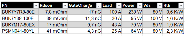

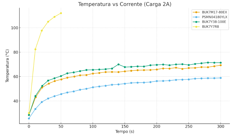

在我的上一篇文章 (https://e2e.ti.com/support/power-management-group/power-management/f/power-management-forum/1521807/lm5156-q1-sepic-converter---mosfet-overheating/5850758) 中、我分享了使用 LM51561-Q1 的 SEPIC 拓扑遇到的问题、在该拓扑中、MOSFET 过热超出了预期。
当我们尝试使用栅极电容较小的 MOSFET 时、即使导通电阻较大、结果也更好。 当时我得出结论、栅极上的更大电容会使开通时间过慢、因此 MOSFET 过热。
现在、我们能够测试其他 MOSFET、结果如下所示:
  • BUK7Y7R8(原始)
  • BUK7M17-80EX(最后替代日期)
  • PSMN041-80YL(新)
  • BUK7Y38-100E(新)
同样、电容较小的 MOSFET 是性能最佳的 MOSFET。

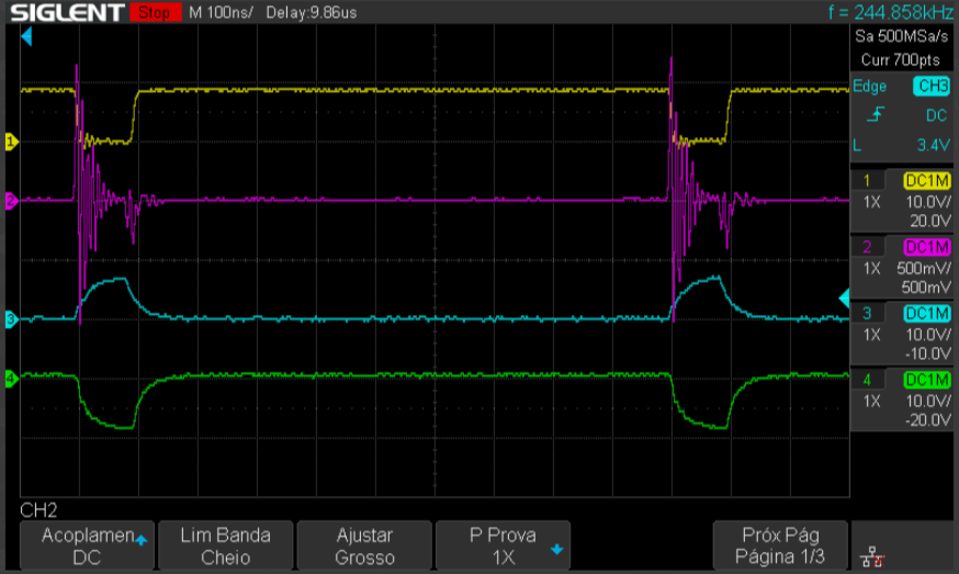

我们注意到、即使额定电流为 5.23Arms 并且我们使用 2A 负载、电感器也会过热、因此我们决定进行进一步研究。
下图显示了 2A 负载的波形:
黄色 — MOSFET 漏极
紫色 — MOSFET 源极
蓝色 — MOSFET 栅极
绿色 — 二极管阳极
我们认为 MOSFET 漏极上的这种振荡是 MOSFET 和电感器过热的主要原因。 我们尝试添加栅极电阻、但如果我们将其减慢太多、它也会过热、因为它在线性区域上保持太长。
您是否认为这种振荡可能是出现过热问题的原因? 跨 VDS 的缓冲器能否解决问题? 还是应该从 Vd 到 GND? 此外、它与我们测试的 MOSFET 和温度结果有何关系? 这真的是栅极电容问题吗?

    同样、性能最佳的 MOSFET 是电容较小的 MOSFET。
    是的、MOSFET 中的损耗在很大程度上取决于开关频率。 对于快速开关、栅极电荷比 Rdson 更重要。
    FET 是合适的。
    我们注意到电感器也过热、即使额定电流为 5.23A rms 并且我们使用 2A 负载、因此我们决定进行进一步调查。
    电感器 L1 的 RMS 电流将比输出大得多。 输入电压越低、该电流就越高。 请登录 Power Stage Designer:https://www.ti.com/tool/POWERSTAGE-DESIGNER
    电感器可能会因为过载而变热。
    您认为这种振荡可能是导致过热问题的原因吗? [/报价]
    我认为过热主要与高开关频率和最可能的欠额电感器有关。 此外、PCB 中更多的铜有助于散热。 您仍然可以尝试使用缓冲器或改进布局以消除振铃。 您还可以考虑降低开关速度。
