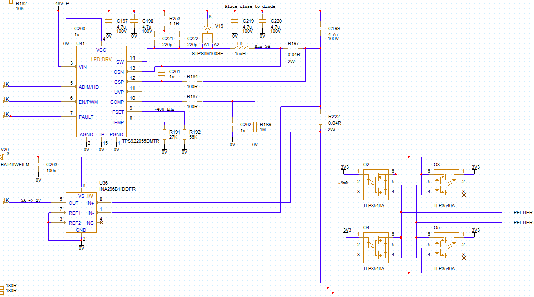

我们使用 TPS922055DMTR 来控制珀尔帖元件的电流、在 48V 时的最大电流约为 4A。 电路在大多数情况下都能正常工作、但现在我们有多达 5 名人员被打断、我们不知道他们为什么会失败。 在运行期间、但在下电上电后、它似乎不会发生故障。
故障模式是 VCC 引脚不显示 5V、而是显示一些随机较低的电压、并且输出持续处于最大电流。
下面是两个原理图、一个具有原始电路、另一个具有添加的贴片。
原理图 1、显示了原始电路。
原理图 2 显示了由缓冲器、额外去耦电容器和 TEMP 电阻器组成的插入贴片。

    它是珀耳帖元件、也称为 TEC、数据表在应用中以 TEC 为例进行命名。 我们将其用作恒流源、因此输出电压不会恒定。
    我们还开始认识到、在复位微控制器而不是进行下电上电时、大多数故障似乎都是发生的、尽管我们不确定这一点。 我们通过热插拔 48V 电源并多次复位微控制器、试图以相同的方式强制电路失效、但尚未设法使其断开。

    对 MCU 进行重新编程后、MCU 会复位、这种情况下每天会随机几次。 我们使用模拟调光、EN 为高电平、ADIM 在运行期间切换。

    大家好、这是您询问的波形。 这是驱动器损坏造成的、其中 VCC 引脚的电压约为 0.6V。
    SW 节点保持低电平、电流处于最大值、EN 和 ADIM 就像它们应该的那样。

    1) 我们更换了每一个失败的人,新的人正在工作。
    2) 它不靠近边缘,板没有被触摸,当它断裂。
    3) 我们在 48V 电源轨上有一个 TVS 二极管、用于吸收高于 51V 的电压瞬变。
    4) 外围组件好。
    5) 布局中的所有位置之间有 0.2mm 的间距,我们没有发现任何问题。

    我们注意到的一些事项:
    我们过去在 ADIM 上有一个上拉电阻器、在 EN 上有一个下拉电阻器、这样在设置器件时电流会快速变化(图 1)。 我想我们将在短时间内进入不同的调光模式。
    H 桥还会在复位时切换方向两次。 这将在下一个版本中修复。
    切换到 ADIM 上的下拉电阻时、电流的变化方式与 EN 脉冲的出现方式不同(图 2)。
    电流的这种快速变化是否会使器件中断? 它应该能够处理 0-100%电流(?)
    当尝试重新创建器件故障时、我们会发现 已切换回 ADIM 上的上拉电阻 并多次复位 MCU、但仍然无法成功中断。
    当器件发生故障时、我们没有安装任何热折返电阻器、器件在电流达到最大值的短时间内是否会变得过热?
