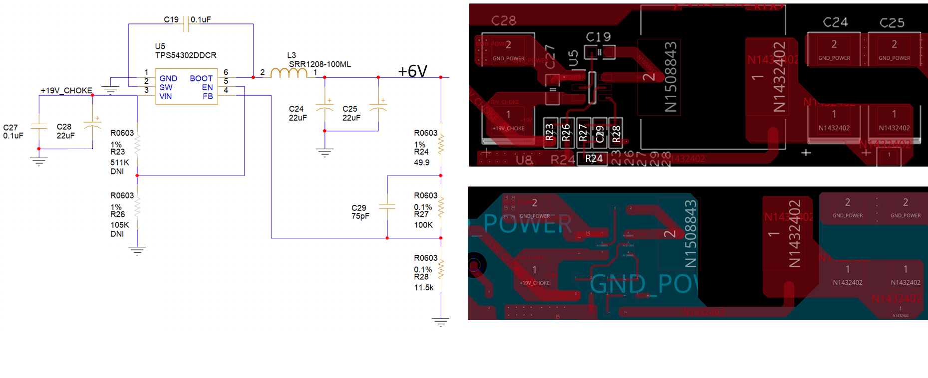

器件型号: TPS54302
您好、我使用 TPS54302 设计了一个 6V 输出应用。 原理图和布局如图所示。 当负载为空时、输出电压是正常的、但当施加大约 100mA 的负载时、电压降至 3V 左右、施加 50mA 时、电压降至大约 4V、这可能是什么原因导致的、如何对其进行故障排除? 谢谢。

    嗨、Zac
    请提供 Vin、EN 和 FB 引脚的波形。 还共享电感器、即 L3 器件型号
    Nikhil
    你好、Nikhil、
    以下 是  Vout (CH1)、Vin (CH2)、EN (CH3)、FB (CH4) 的波形。
    当负载 30R 负载时、输出电压从 5.8V 降至 3.6V、 FB 从 600mV 降至 380mV。
    L3 MFG PN:SRR1208-100ml
    您能建议下一个行动吗? 谢谢。
    你好、Nikhil、
    我发现根本原因是、电感器应连接到 SW 而不是 BOOT、进行此校正后、输出恢复正常。
