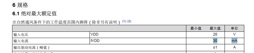

客户测得了引脚 VCC 的输入电流、它是 69.8mA、超过了数据表中 30mA 的限制。
客户使用 3 个串联的 390k Ω 电阻作为 Rstartup 电阻和 100 Ω gete 电阻。 驱动器频率为 70kHz。

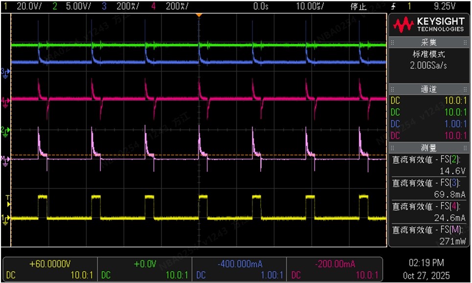

通道 1 黄色是驱动器信号。
在中、CH2 绿色表示 VCC
CH3 蓝色是流入 VCC 的电流
CH4 粉色是流出 Vout 的电流。
您可以看到当驱动器输出时、Ch3 和 Ch4 上都会出现电流峰值。
但是、当驱动器为低电平且输入电流平台约为 60mA 时、也会超出 30mA 限制。
您是否知道驱动器低电平期间的输入电流过大、以及如何将其降至正常水平 (30mA)
