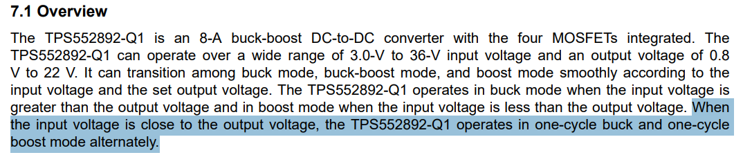

尊敬的团队:
我的客户正在考虑将 TPS552872/TPS558292-Q1 用于其应用(栅极驱动器的辅助电源)。
其典型值为 Vin=Vout=7V。 数据表如下所述。 不仅是 IC 规格、还包括 FSW、布局或负载条件、但我能否知道这种情况下的调节电压精度? 它是否仍在数据表中提到的+/–1%以内?  image.png

    尊敬的 Yuto:
    Vref 精度不会随模式(升压,降压或降压/升压)而变化。 因此、 如数据表中所述、Vref 精度仍在+/–1%以内。
