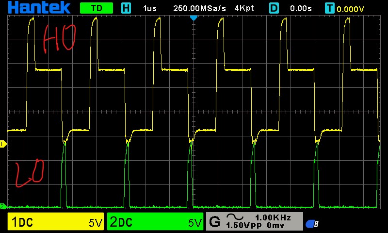

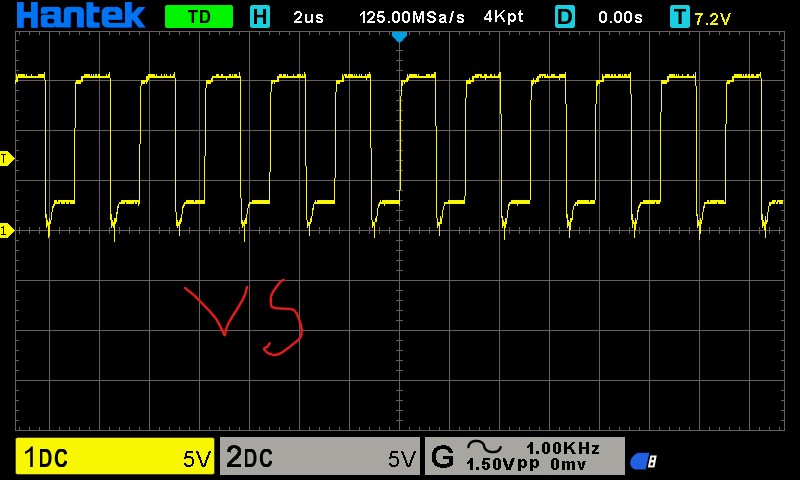

我的 HO 和 LO 输出有问题;我不明白为什么会发生这种情况。
    尊敬的 Teobaldo:
    UCC27712 具有互锁功能、可防止高侧和低侧输出同时打开。 有关互  锁和死区时间功能的更多信息、请参阅第 7.4.2 节“输出互锁和死区时间“ 选择磁性元件。
    Amy
    我解决了问题、但当我将 MOSFET 供电至 85VDC 时、驱动器烧毁。
    尊敬的 Teobaldo:
    FET 是否仍有可能同时导通而导致击穿? 这会导致大电流通过总线并有可能烧毁驱动器。
    如果上述建议无法解决问题、请让他们发送以下波形:
    -在一个图上: VDD - VSS、HB-HS、HO-HS 和 LO
    -在单独的图上,LI、HI、LO 和 HO
     在获取波形时、请确保他们将这些波形尽可能靠近驱动器的引脚。 为了减少测量中因噪声而产生的误差、请使用尖端和接地筒探头或差分探头进行测量。
