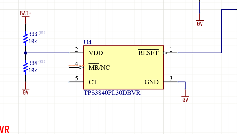

您好、
我需要电压监控器。 我找到了以下一个 MPN。 我需要 6.0V 阈值。 我找不到任何可用的外部分压器、 数据表中也提供了该值。
BAT+= 8.8V(最大值)。
另一个问题是、所选的 MPN 是 SOT-23。 我想使用较小的电容器、例如 TPS3839。 是否可以在相同配置下使用精度较低的 TPS3839?
铲斗
    您好:Caner、
    此设计是否需要推挽输出?
    Jesse
    嗨、Jesse。 没有、我也可以使用漏极开路。 我只需要控制 LDO EN 引脚。
    铲斗、
    我们有 TPS3842、该器件具有可调节阈值、最大输入电压为 42V、1.2mmx1.6mm。  https://www.ti.com/product/TPS3842
    另一种选择是 TLV841。  https://www.ti.com/product/TLV841 是一个 0.73mm x 0.73mm 封装器件、但 VDD 最大值为 6V。
