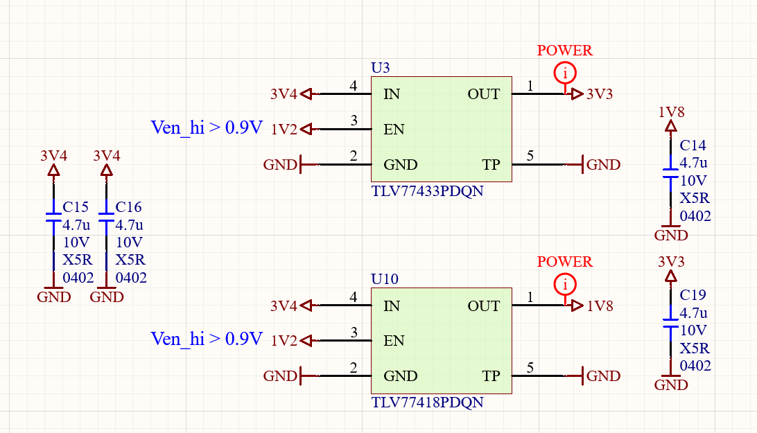

尊敬的团队:
我们使用的是 TLV77433PDQN、但它没有库存且 LT 较长、您能提出替代产品吗?
VIN = 3.4V
VOUT = 3.3V
IOUT_TYP = 50mA、IOUT_max = 70mA、IOUT_DESIGN = 100mA
您是否认为 TLV74333PDQNR、TLV77333PDQNR(它有库存)或任何其他器件是 TLV77433PDQN 的良好替代产品
关于 Vdo、PSRR、最大 Cout
D.
    您好:
    TLV77133PDQNR 是具有相同引脚排列和目前有库存的理想选择。 该 LDO 的额定值为 150mA 最大值、因此它 可以满足电流需求。
    Andres
    尊敬的 Andres:
    感谢您的反馈、但您建议的是 150mA、我们希望有 300mA、您在使用  TLV74333PDQNR、TLV77333PDQNR 时是否遇到问题?

    您好:
    如果需要 300mA、TLV77333PDQNR 应该不会有问题。
