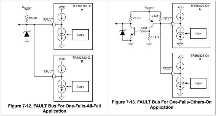

    我希望更好地了解这一实施的目标。 将故障报告至 1.8V MCU 逻辑电平是否是目标一失效其他开启? 将在同一总线上连接多少个器件?
    如果目的是实现连带失效和其他导通、您可以使用外部上拉电阻、但请参阅以下规格以了解电阻大小:
    关于逻辑电平差异,我们提供了一次性失效 — 其他开启故障总线设计的参考原理图,该设计可以使用齐纳二极管钳位在 1.8V、以匹配 MCU 逻辑。  如前所述、我也看不到使用 SN74LVC1G17 有问题。

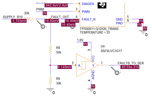

    >>只有一个设备,我们不需要任何故障 — 其他功能。 那么、是的、 将故障报告到 1.8V MCU 逻辑电平的目标一失败 — 其他开启?
    关于逻辑电平差异,我们提供了一次性故障 — 其他故障总线设计的参考原理图,该设计可以使用齐纳二极管钳位在 1.8V、以匹配 MCU 逻辑。  如前所述、我也看不到使用 SN74LVC1G17 有问题。  [/报价]
    >>我们也参考了该参考设计、但如果逻辑电平钳位在 1.8V、则 VIH (FAULT) 为 2.0V。 我们怀疑它可能会进入故障模式并停止输出。 “你怎么知道的?

    >>如果使用分压器+ SN74LVC1G17-Q1、我们需要了解 VOH (FAULT) 的最小值和最大值@ Vsupply=7V_typ (6.5Vmin - 8Vmax)、以适当地决定分压电阻比。 请告诉我们。

    感谢您的澄清。 因此、故障总线上有一个器件、要求故障应向 MCU 1.8V 逻辑报告、但在正常运行时还应将 FAULT 引脚保持在 2V VIH 以上。
    实施缓冲器设计可能会更加复杂、因为建议的最大输入电压为 5.5V。 我修改了连带失效参考原理图、以将 MCU 输出钳位至 1.8V 逻辑、同时在 FAULT 引脚上保持>2V 的 VIH 阈值。 TINA 原理图模拟 T (1m) 下拉 1000uA、展示了 MCU 输出从 1.8V 变为 0V。 FAULT 引脚以 20k Ω 电阻上拉至 7V、由于这是单通道器件、故障线路上没有其他器件、因此 V Fault A 不应改变无论是拉至逻辑低电平还是保持逻辑高电平的行为。

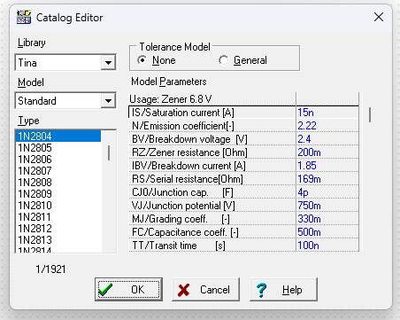

    1.我能知道为什么选择 1N2804 作为钳位二极管吗?
    2.我们可以使用下面的原理图吗? 它在客户仿真中效果良好。
    3、对于使用#2 的设计、应仔细确定 R8 和 R9。 您能提供建议吗?

    具体模型不是必需的、但选择适当的击穿电压就是钳位到 MCU 逻辑的结果。 在该仿真中、我使用了 2.4V。
    我看到分压器将输入降至 7V*3/8 =~2.6V。 这没问题、因为该器件的 VIH 为 2V。 您能否附上测试的瞬态波形?
    在我看来、使用齐纳二极管解决方案更有意义、因为它是电流控制的、例如 FAULT 引脚的作用。 您可以使用  SN74LVC1G17、但我会针对故障引脚的 500-1000uA 下拉范围以及电流消耗和成本评估此解决方案。
