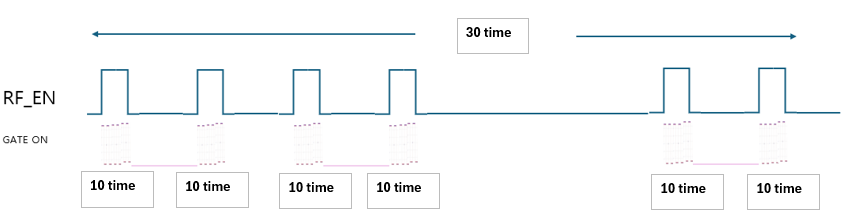

    嗨、Jone
    -应用: 护肤设备(高频发电机)
    - “ 30 次,每秒 10 次。“ :将每秒 10 次设置为 1 次循环,并使用约 30 次。  您可以将栅极想象为 10MHz。
    如果 LMG3410R070 不适用、您可以推荐其他器件吗?
    请检查。 谢谢你。
    您好、Grady、
    在了解系统要求后、 这应该是可以的。 他们应该放置一个较大的 VNEG 电容器、以便电容器能够支持突发、而降压/升压电容器将在突发之间为其充电。 他们可以在确定电容大小时探测 VNEG、以确保它在突发期间不会过度放电。

    您好、Grady、
    是的、LMG3410R070 很适用。 该器件具有名为“VNEG"的“的引脚。 它是内部反相降压/升压转换器的输出。 这种反相降压/升压转换器在 VNEG 引脚上产生负电压。 由于 GaN FET 是耗尽型 FET、因此该负电压用于关断 GaN FET。 VNEG 电容器的大小应高于数据表中的建议值、以支持应用的高频突发。
