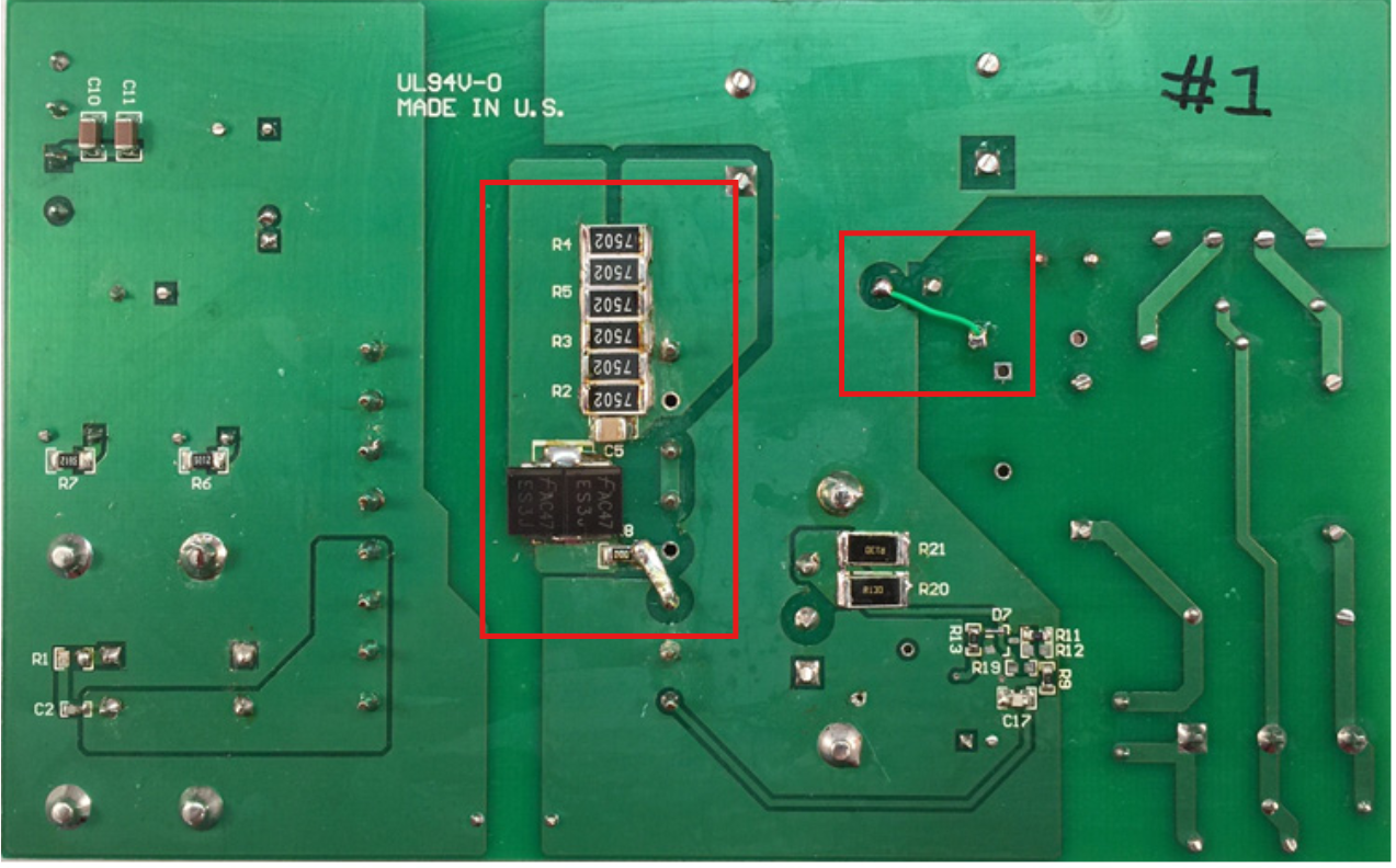

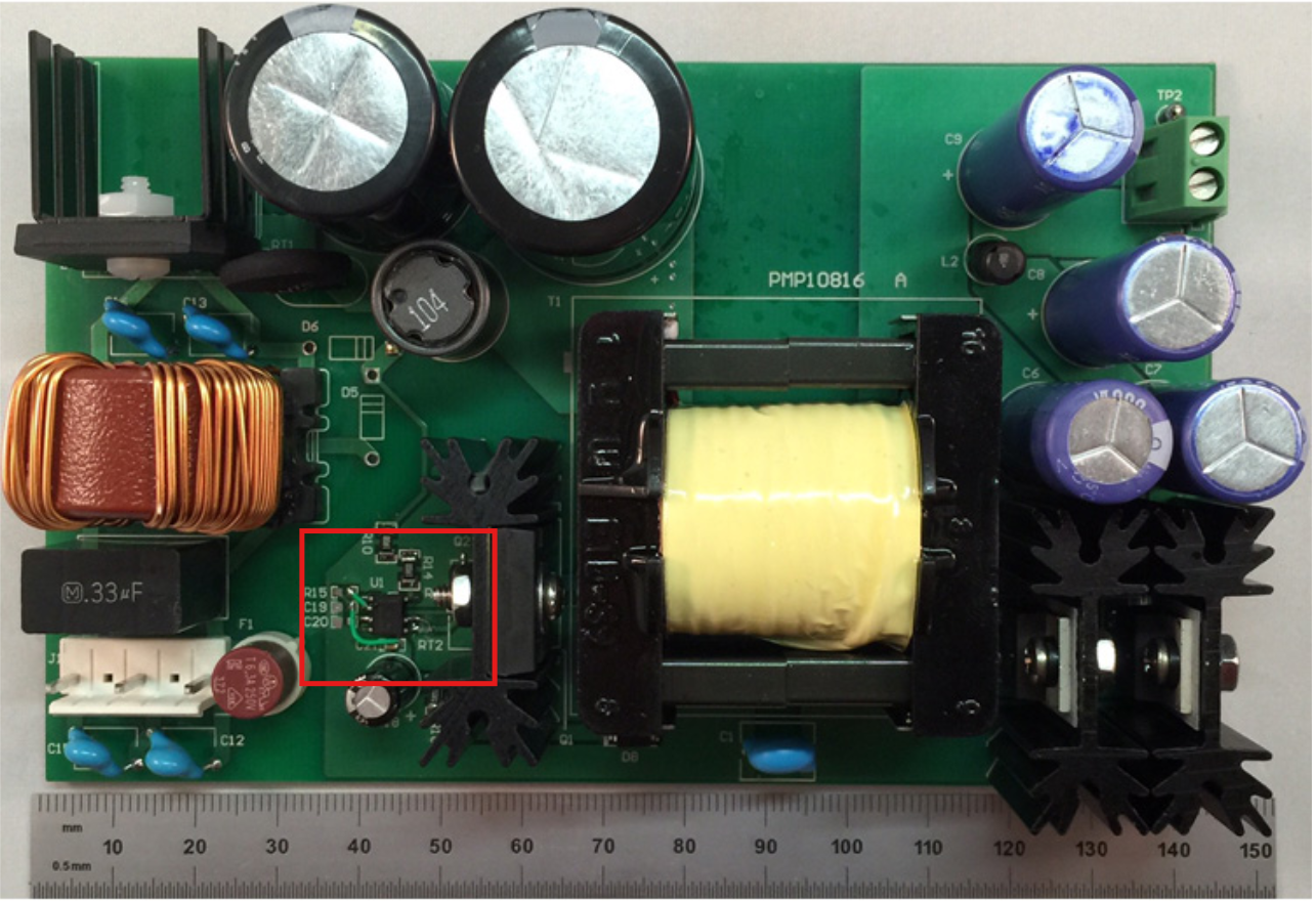

我对的布局设计有一些疑问  PMP10816 视图。 请查看以下内容:
1)、在中 PMP10816 设计板图像、看到了一些返工、请提供更新的设计文件。
2) 缓冲电路中的原理图显示了 12 个电阻器和 3 个电容器、但布局中仅显示了 6 个电阻器和 1 个电容器。 请您澄清一下这个问题。
3) 我正在设计与中使用的反激式变压器类似的反激式变压器  PMP10816 参考设计。 能否请您分享此设计中使用的变压器磁芯(磁芯类型或器件型号)的详细信息。
4) PMP10816 应用手册中未提及开关频率值。 在我进行输出为 58V 和 200W 的设计时、您能为此应用建议合适的开关频率吗?
    尊敬的 Kalyani:
    更新的设计文件可在此处找到: PMP10816 参考设计| 德州仪器 TI.com
    变压器器件型号为 RLTI-1131。     有关此变压器的更多详细信息、请通过 engineering@rencousa.com 联系 Renco Electronics。
    您好:
    感谢您的回答。
    我下载了设计文件、但在运行 DRC 后、我发现原理图和布局不匹配。
    Kalyani

    尊敬的 Kalyani:
    内部团队确认原理图已根据 PCB 上所做的更改进行了更新。 但是、布局未更新。 最新的设计文件位于此处: PMP10816 参考设计| 德州仪器 TI.com。 调优了 RCD 缓冲器以满足过冲要求。 过冲取决于变压器的漏电感、峰值初级电流和缓冲器电阻。 这是用于设计缓冲器电阻的公式、
