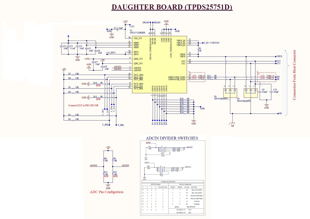

尊敬的 Texas Instruments 支持团队:
我们已经使用从 USBCPD 应用程序自定义网络工具获取的完整闪存二进制文件配置了来自 EEPROM 的 TPS25751D IC 补丁捆绑包映像。 我们的配置如下:
  • Q1 - 9 索引(仅供电方)
  • 问题 2 — 不适用
  • Q3 — 不适用
  • Q4 — 不适用
  • Q5 - USB 2.
  • Q6 - UFP
  • Q7 - BC 1.2 CDP
  • 问题 8 — 不适用
  • Q9 — 否
  • Q10 — 否
通过这种配置、我们成功通过 USB Type-C 连接器的主机端口实现了同时充电和数据传输。 请查看我们当前开发的方框图:
我们希望您在以下方面提供详细的指导:
  • 目前、TPS25751D 可以为连接的器件充电、充电电压高达 5V、3A (15W)。 我想将容量扩展到 20V、5A (100W)。 请就必要的硬件和软件修改提供全面的指导。
  • 我们的目标是使用相同的 USB Type-C 端口为 iPad、MacBook、任何笔记本电脑和任何 Android 手机充电。 请详细说明所需的硬件和软件更改。
  • 在 TI 文档“TPS25751 针对电源应用进行了优化且具有集成电源开关的 USB Type-CRegistered和 USB PD 控制器数据表(修订版 A)的 9.2.2.1 可编程电源 (PPS) 部分中、该部分指出 TPS25751D 可以协商电压电平。 TPS25751D 似乎允许根据器件要求在 5V 和 21V 之间以 100mV 为增量进行电压调节。 这是正确的吗? 您能否提供一个实用的示例、说明如何使用 PPS 来满足我们的需求?
您对这些要点的见解对于我们的设计决策至关重要。 我们衷心感谢您的持续支持、并期待您的专家建议。

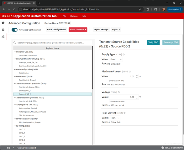

    您好、Mayank、
    这里有许多与 USB-USB 的 PD 工作原理相关的概念问题、我建议参考 USB-IF 规范:
    https://www.usb.org/document-library/usb-power-delivery
    以及技术参考手册:
    https://www.ti.com/lit/pdf/slvucr8
    这些将有助于提供您所询问的所有术语和技术概念的参考。
    为了提高供电能力、您需要添加一个额外的 PDO、以便在广播供电能力时、兼容的受电设备可以请求更高的功率级别。 这可以在配置工具中通过 Advanced Configuration:
    EVM 用户指南中介绍了使用 GUI 配置器件的详细使用指南:
    https://www.ti.com/lit/pdf/SLVUCP9
    如有任何与 TPS25751 操作相关的具体技术问题、敬请告知。
