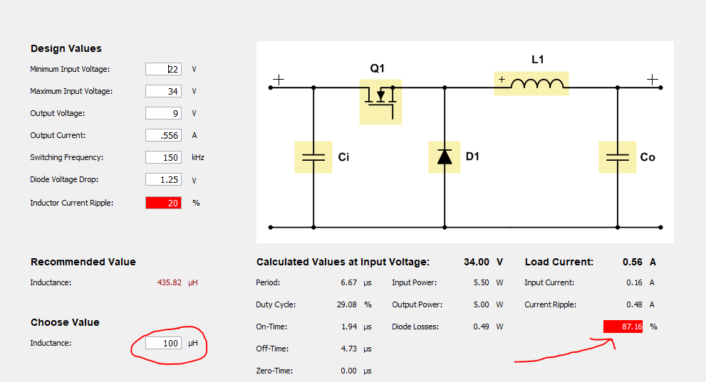

我正在使用 TPS92518 LED 驱动器 IC 设计一个最大 556mA 为 9V LED 的 LED 驱动电路。 我引用了评估板设计、它似乎适合我的应用。 它使用一个 100 μ H 的输出电感器。 我的问题是、当我使用 TI 的功率级设计器降压转换器拓扑、并将该电感值与设计参数一起检查波形时、我可以看到它具有非常高的纹波电流。 我想增加电感器的值以减小纹波。

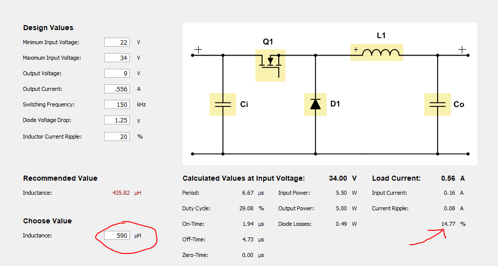

使用数据表中的公式、得到大约 347uH 即可实现 20% IPP。

    LED 驱动器设计为恒流 (CC) 源、而不是像传统降压转换器那样的恒压 (CV) 源。  在设计 CV 降压转换器时、通常的做法是选择直流负载电流的 10%至 40%范围内的纹波电流、然后根据负载所需的纹波电压规格来选择输出电容器。  当负载为 LED 时、情况并非如此。  TI 的在线工具旨在帮助选择 CV 降压的元件、而不是专为 LED 负载设计的 CC 降压。
    请按照数据表方法计算电感器、输出电容、电流检测电阻器等
    TPS92518-Q1 是一款准迟滞转换器、可调节峰值电流设定点并具有可编程的恒定关断时间。 这样做是恒定的纹波、但会根据工作点改变开关频率。  这使得高分辨率和高调光频率所需的瞬态响应非常快。
    您能告诉我您的调光设计要求吗?  所需的调光比范围/分辨率是多少?  什么是调光频率和占空比范围?  您是否正在进行 PWM 调光、并联 FET 调光、模拟调光或多种不同方法的组合?

    以下是一般要求:
    - 28VDC 输入
    - 9V LED 输出
    - 556mA 最大驱动电流(5W LED 输出)
    -使用两个双通道 TPS92518 IC 的 4 个 LED
    - PWM 控制。 我们希望在 LED 驱动器 IC 中使用来自 FPGA 的 150kHz +3.3V CMOS PWM 信号。
    这些是元件值:
    -使用评估板上的相同 MOSFET (STL8N10LF3)
    -计算得出的~350uH 输出电感器、假设 Ipp 为 20%(使用 390uH 表面贴装)
    您能否为我介绍一种计算输出电容的方法? 此外、我们是需要为每个驱动器单独的 EMI 滤波器、还是可以使用一个较大的滤波器来支持所有 LED 驱动器?
    此外、此 PCB 上有一个正激式转换器、也使用+28V。 我们可以与 LED 驱动器共享转换器的 EMI 滤波器、还是应该使用单独的滤波器?
    Charles
    您好 Charles、
    这个应用是什么?  我从来没有听说过任何人使用这些部件与 150 k Hz PWM 或并联 FET 调光?  我甚至认为这是不可能的。  这是个拼写错误吗?  您的意思是 150 Hz 吗?
