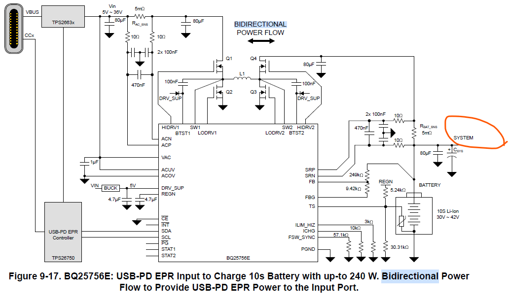

如果要在使用 USB-C PD 进行电池充电期间为系统供电、我假设需要在 BQ25756E 数据表第 72 页的图 9-17 标有“系统“的位置将输入电源连接到我的系统。   请您确认一下吗?
William
www.ti.com/.../bq25756e.pdf
    您好 William、
    我不会将输入连接到标有 SYSTEM 的节点、因为它直接连接到电池。 您能详细介绍一下您的系统如何与电池配合使用吗?
    Michael

    很高兴再次听到您的声音! 我认为我误解了在这种情况下输入的含义。 很抱歉。 输入是 BMS 板的输入、而不是充电器的输入功率。
    如果我理解正确、则充电器的原理图与我之前看到的原理图相同。 标记为 VBAT 的节点将连接到 BMS 电路板的输入端、在该输入端使用电池。 标记为 VSYS 的节点将具有正常系统。
    这听起来是正确的连接。 如果我误解了这一点、或者您有任何其他问题、请告诉我。
    Michael

    我没有看到附加的 pdf。 根据这张图、我认为 DC/DC 转换器的放置位置由您决定。 如果您处于仅电池状态、并将转换器连接到 VSYS、电源将必须在反向模式下通过转换器以调节 Vout。 电源必须在正向模式下通过转换器以在充电期间调节 Vout。 我认为大多数系统都将 DC/DC 转换器放置在 SYS 节点上。
    我们有一个具有电源路径控制功能的器件 (BQ25750)、当没有输入时、电池可以直接连接到 VSYS、这在该系统中也可以正常工作。 我已通过 e2e 发送朋友申请。
    Michael

    我将 DC/DC 连接到 VSYS 节点。  我还有一个关于“TS"引“引脚的问题。 由电池集成商供应商设计的 BMS(电池管理板)拥有 BQ40Z80、该板将连接到电池组的“TS"。“。  BMS 板将处理温度。
    我侧 BQ25756E 的“TS"引“引脚应该是什么连接?  我在该引脚上有一个分压器选项、
    请告诉我。 提前感谢。
    P.S. 我在 e2e 上看不到您的朋友的请求、请让我知道在哪里查找。 我很高兴接受它。
    William
    您好 William、
    如果 BQ40Z80 连接到电池组、则可以 使用 TS 引脚来监测与充电相关的其他元件的温度(电感器或 MOSFET 温度)、也可以通过在 I2C 寄存器中设置 EN_TS = 0 来删除该功能。
