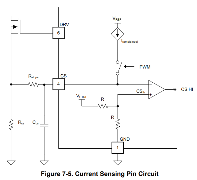

Rcs 使用 180m Ω、CCS + 2K2 Rslope 使用 470pF

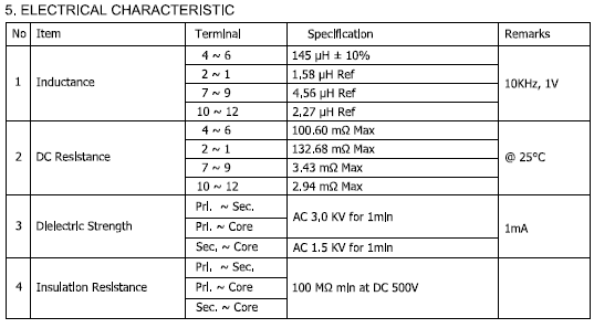

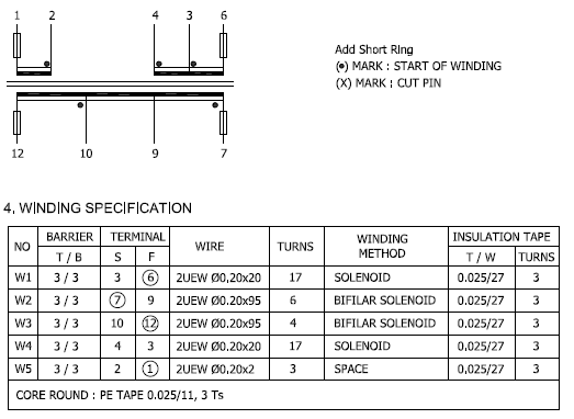

上图是所用变压器的规格(2mm 处的 PQ4040 磁芯间隙)
问题是,当我降低 RCs (110mOhm ),当我插入电源输入时 RCs 立即爆炸(额定 230V 交流电压)
摧毁 MOSFET、Rgate 和 UCC287506
问题是、如何使用 UCC287506 将峰值功率拉至至少 550W?
