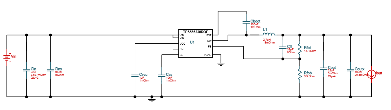

设计目标:
输入范围:3.6V - 5.6V
输出:3.5V
我们使用 Webench Power Designer 并建议使用 TPS566238RQFR 进行实施。随附了建议的电路图。但是、在仿真期间、我们发现当输入电压低于 4.2V 时、输出电压低于 3.5V。
    尊敬的 Derek:
    我们将检查该问题、然后重新进行检查。
    Haseen。
    尊敬的 Derek:
    这是 webench 问题、我们将处理并关闭该问题。
