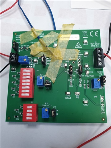

我的客户在制作自己的 PCB 之前对 BQ25172EVM 进行测试。
在此过程中、BQ25172 过于升温。
我认为 BQ25172 是线性充电器、因此是可行的。 但我需要确认正常使用。
  1. 输入电压:5V
  2. Iset : 500mA
  3. TS:10K — 下拉
  4. TMR:4 小时
  5. VSET:1 节(62K Ω)
是否可以使用? 还是为了提高热性能、应该降低输入?
我认为功率耗散为 (5V-1.33V)*0.5A = 1.835W。 它是在最高结温范围内的值。
请检查此问题。 谢谢。

    1.) 电池和 BQ25172 输出之间的电流表、这之前导致了问题。
    2.) 确保没有连接到 VSET 或 TMR 测试点 DVM、这会导致配置错误。
    3.) 什么是电池部件号或型号信息?
    4.) 是否可以获得测试设置的图片?
    5.) TS 引脚是连接到电池 NTC 还是 EVM 上的 10k 电阻器?

    一些其他信息。
    我已在客户配置中使用 EVM 运行了几个充电周期、即  VSET=62k (1S)、TMR=36k(4 小时)。  电池是 FDK HR-AAULT。
    Vin 为 5V 时的充电电流 500mA。
    未看到客户报告的提前关机时间、充电时间为预期的 4 小时。
    IC 将达到 60°C 以上、但不会进入 TREG。
    将充电电流减小到 250mA 将使温度降低约 10°C。
    将输入电压降至 3.3V 会将温度再降低约 10°C。

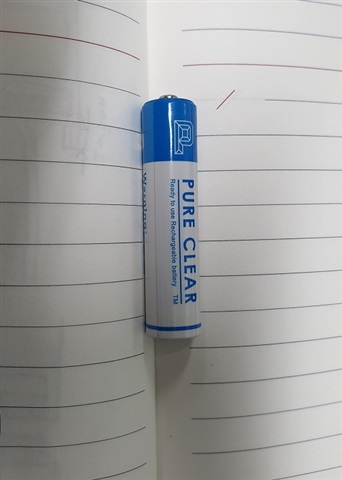

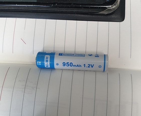

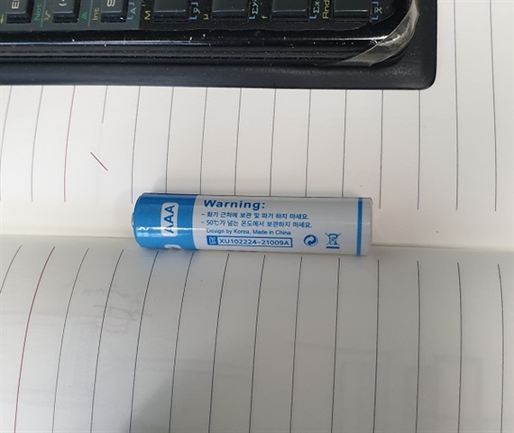

    我会给您一些关于您的请求的图片。
    3.) 什么是电池部件号或型号信息?
    4.) 是否可以获得测试设置的图片?
    请检查此问题。 谢谢。

    您好、Chase
    感谢您提供电池和测试设置的图片。
    1.2V 时的电池 950mA、看起来不错。
    如上所述、我建议在计时器设置为 10 小时的情况下以 100mA 充电。
