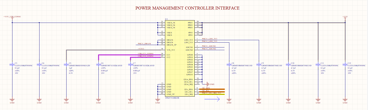

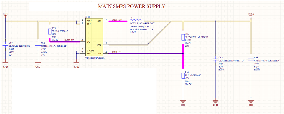

我使用 TPS25751D 制作了定制原理图和硬件。 如下所示
电路板上有 4 个 USB Type-C 连接器、每个 USB 连接到一个 TPS25751D。 TPS25751D 的所有输出均连接至 5V 至 3.3V SMPS。 我们需要采用以下方案:一个板应该从 USB 电缆电源供电、然后该板应该通过其他 USB 连接器为另一个板供电。 我们可以向电路板接收电源、但电路板无法提供电源。 请告诉我们应该做些什么。 如果您愿意、我可以提供其他信息。

    你好 Chris!
    是的、如上图所示、PD 控制器已连接 VBUS、并从板载 5V 至 3.3V SMPS 接收 3.3V 电压。
    根据数据表、在硬件中正确配置了 PD 芯片、如下图所示。
    我的问题是、由于硬件正常、软件配置不正确、问题是否会出现。 我们应该在软件方面做些什么、以便芯片不仅可以作为接收器工作、还可以作为供电方工作?

    [报价 userid=“634933" url="“ url="~“~/support/power-management-group/power-management/f/power-management-forum/1577722/tps25751-tps25751-just-sinks-and-doesn-t-source/6079178 ]是的、如上面的原理图所示、PD 控制器已连接 VBUS、并从板载 5V 至 3.3V SMPS 接收 3.3V 电压。[/报价]
    如果首先施加 VBUS、那么您将处于电池电量耗尽状态。  即使应用了 VIN_3V3、也必须为电池死区标志提供服务/清除。

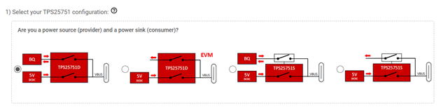

    我们应该在软件方面做些什么、以便芯片不仅可以作为接收器、而且可以作为源器件工作?
    假设首先应用 VIN_3V3(无电池电量)、则需要从调查问卷中选择双角色电源 (DRP)。
    https://dev.ti.com/gallery/view/USBPD/USBCPD_Application_Customization_Tool /ver/1.1.1/
    此外、您还需要选择电源首选项。  这意味着、如果连接了两个 DRP 产品、则角色将随机确定、然后如果存在电源偏好、PD 控制器将请求角色交换(如果随机分配不符合偏好)。  请注意、端口伙伴可能会拒绝执行电源角色交换的请求。

    但我们需要四个电源管理控制器具有更动态的行为。 这些端口需要用途广泛。 另外、我们可能需要连接一个电池充电电路、先提供电源、然后再为其充电。 也许有时我们需要提供功率、而另外两个端口可以接收功率。
    在这种情况下、您建议电源管理控制器做什么?
    您好:
    请勿连接 PP5V 和 PPHV。  PP5V 将始终是接收端路径、而 PPHV 将始终是源端路径。

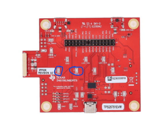

    也许在本周晚些时候或下周初、我可以组合两个 TPS25751 EVM、并演示一个是接收端、另一个是源端、其中 PPHV 来自从源端馈送 PP5V 的接收端。

    您好:
    我从一位同事那里借了一个。
    /cfs-file/__key/communityserver-discussions-components-files/196/e2eTestConfig.json
    EVM1 PPHV 连接至 EVM2 PP5V。
    当第一个 EVM 连接 5V 电源时、使用 PPHV 为第二个 EVM 的 PP5V 和 VIN_3V3 供电。  当一个受电方连接到第二个 EVM 时、第二个 EVM 提供 5V 电压。

    你好 Chris!
    我们还在我们购买的 Devkit 上测试了您的脚本、它可以正常工作。 我们正在等待下一次电路板的迭代、我们也对其进行测试、以确保一切正常。 非常感谢您的帮助!
