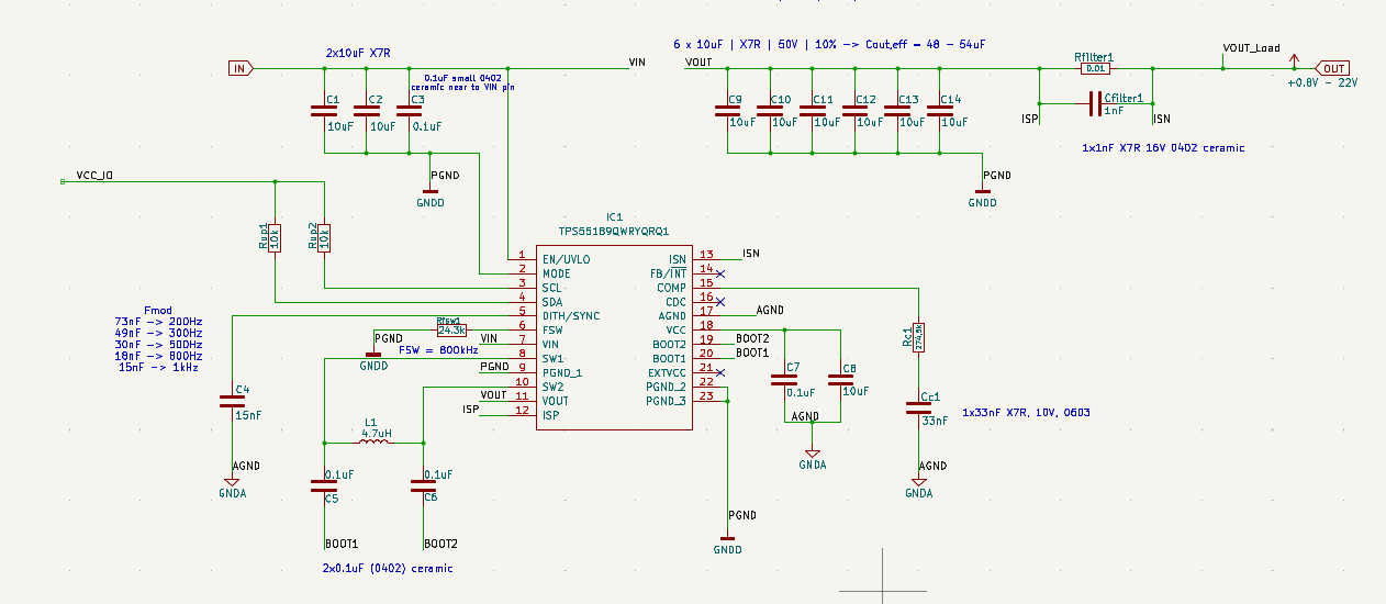

尊敬的 TI 支持团队:
我是电子产品的学生和初学者、我目前正在研究一个设计直流/直流转换器的项目、并且希望使用  TPS55189-Q1 。 我正在为此器件创建原理图、但我不完全确定我的设计是否适合我的预期用例。
我的目标是建立一个 降压/升压转换器 输入电压为的放大器 5V 和的可调输出电压范围 0.8V 至 22V 。
您能否请查看我的原理图并告诉我它通常是否正确?
我特别不确定 VOUT 引脚配置 以及我是否为该应用正确连接了它。
其他问题:
  • 找不到 22 µF / 50V 电容器、因此我正在考虑使用 6 × 10 µF 而不是 4 × 22 µF 这将提供约为的有效输出电容 48–54 µF 。 这是可以接受的吗?
  • 启动 TPS55189-Q1 包括 内部检测电阻 (RSENSE) 或为 R4 用于此目的的三个主要原因是什么?
  • OR 为 R4 以及的 RC 滤波器 R4 COUT 初始误差源
典型应用电路
My Circuit 创建于 KiCad
非常感谢您的时间和支持!
Armin
    更新:
    我已经知道了 ISP isn 连接到一个内部放大器、即 电流限制 可以使用进行设置 R4 电阻器 (电流检测电阻)。
    我有两个后续问题:
    1. 如何为选择合适的值 电流检测电阻 (R4) 因此、Rsns = VSNS / IOUT_LIMIT ->在我的用例中 、IOUT_LIMIT 应是 50mA @ 12V、并且 输出功率应针对不同的输出电压相应地调整? VSNS 是可变的 、所以我可以通过 I²C 更改它吗?
    2. 含义 开尔文连接  这些是特殊电缆吗? 电流检测电阻是分流器还是普通电阻器?
    再次感谢您的帮助!
    Armin

    您好 Colin、
    非常感谢您的答复。 我将检查如何正确设置开尔文连接。
    您能快速查看我的原理图来看看是否存在任何重大或严重错误吗?
    我使用网络标签使电路更易读和更有条理。
    我还有一些其他问题:
    • 建议放置一个较小的电容器 0.1 µF 电容器 旁边的 6 ×μ F 10 µF 输出电容器 、靠近引脚?
    • 我可以离开了 FB/INT 使用时引脚未连接 I²C 控制
    非常感谢您的帮助。
    Armin

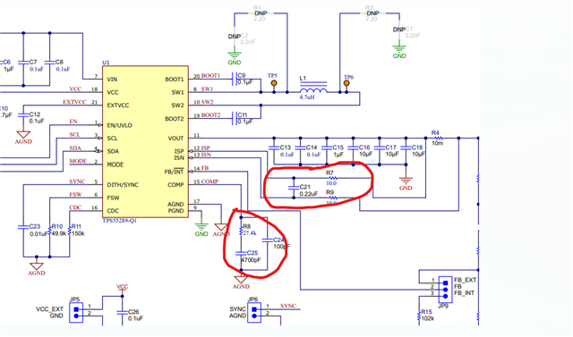

    您好、
    请参阅下面的 COMP 和 ISP、ISN 设计
      是的、很好
    • 我可以离开了  FB/INT  使用时引脚未连接  I²C 控制 “是的,你可以做的。
    您好 Colin、
    我的计算是否不正确?
    文档说明我可以排除 C24 -> 100 pF 电容器  计算值小于 10 pF 时的对比度。 我是否应该仍然包含 100 pF 电容器、或者是否应该将您的值用于补偿设计?
    此外、我还将遵循您针对展示的设计方法 ISP isn 连接供电。
    非常感谢您的帮助,到目前为止,您一直是一个很大的帮助!
    Armin
    尊敬的 Armin:
    C24=100pF 应保持不变。
    不用客气。
    Colin
