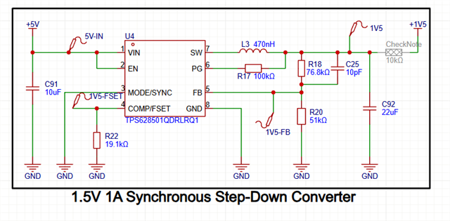

创建用于汽车地理围栏的 PCB。 我专门使用的是汽车级 IC (Q1)。 这是我决定使用的电源部分。
  1. 请帮助我了解这些电源部分的最佳布局实践。
  2. 此外、在 PCB 另一侧使用无线通信模块(如 Quectel、MAX10S GPS 和 BLE 模块)时要考虑重要点(间隙和爬电距离)。
  3. 除此之外、其他建议也是开放的。
输入:12V 电池输入(主要是铅酸)、在第一个原型中还需要反向电压保护和瞬态电压保护。
    您好 Rohan、
    我们在数据表第 29 页提供了布局指南。 此外、您还可以详细查看以下应用手册:
    https://www.ti.com/lit/an/slyt614/slyt614.pdf
    Farheen

    您好 Rohan、
    来自原理图、
    • 输入电容器低于建议值。 请使用 10uF。
    • 对于输出电容器、考虑到降额和容差后、请确保具有 18uF 的有效输出电容。
    此外、这些探头的用途是什么:
    休息看起来很好。
    Farheen
    这些探针为 TP(测试点)。
    我从 Webench 获取了这个原理图。 从 WEBench 生成原理图时是否有任何建议、因为我在使用 WEBench 后没有浏览数据表、这是由 TI 专家制作的。

    您好 Rohan、
    输入电容器现在看起来正常。
    对于输出电容器、47 μ F 很好、我提到最小有效值为 18uF。 47 μ F 优于 22 μ F。
    我始终建议还使用数据表验证原理图。
    Farheen
