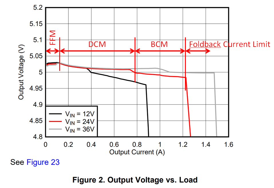

    您能帮助我了解为什么在 Vin=6V 时、控制器会进入 BCM、而不是 DCM。 我相信结果,只是想了解背后的逻辑。
    您好 Frank、
    Shinu 现在已下班、可以在星期一上联系您。
    感谢您的耐心、
    Carter
    您好 Frank、
    BCM 允许更大的输出电流、同时仍保持 DCM、例如在每个周期将 MAG 电流恢复为零时的行为。
    以下图片供参考。
    谢谢。
