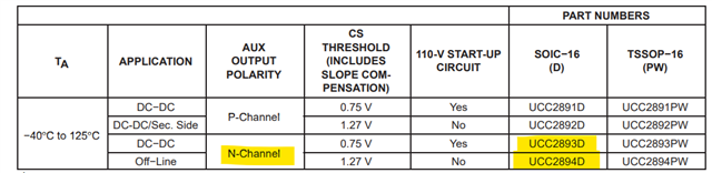

他们正在考虑设计一个具有 PFC +有源钳位电路的电源。
问题 1:
UCC2893 和 UCC2894 之间的区别是什么?
是否仅 CS 阈值电压和 LINEOV 引脚?
 (UCC2893=0.75V +无 LINEOV 引脚、UCC2894=1.27V + LINEOV 引脚)

    尊敬的 Kazuya:
    实际上、如果转换器的输入电压为 400V、则意味着主 FET 和 AUX FET 的额定电压必须至少为 400V。
    有两种方法可以在有源钳位转换器中实现 AUX FET:使用低侧 P 沟道 FET 或使用高侧 N 沟道 FET。
     具有高额定电压的 P 沟道 FET 很难找到、因此采用高侧 N 沟道 FET 可能更合适。
    此时可以使用 UCC2893/UCC2894:
    UCC2897A AUX 输出仅配置为与 P 沟道 FET 配合使用:
    因此、客户可能应使用 UCC2893/UCC2894、因为它可以驱动高额定电压 的高侧 N 沟道 FET。
    John

    嗨、Kazuya
    如上表所示、UCC2893 具有集成的 110V 启动电路。 输入为 400V、因此不能使用该特性。 因此建议使用 UCC2894。
    John
