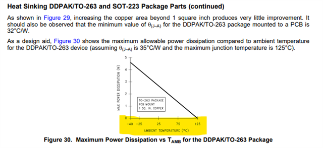

    您好  Gregory、
    感谢您的答复。
    从下面的说明中、我认为可用范围来自–40°C、但我能否理解情况并非如此?
    客户想要的产品保证能持续到–40°C。
    Ishiwata
    尊敬的 Ishiwata:
    由于 E.C.表仅规定在 0'C 以下、问题是您失去了低于 0'C 的最小/最大保证、这就是为什么低于 0'C 的工作温度会成为问题的原因。 此外、  这些类型的器件存在已知的欠温条件下启动问题。 器件开启后、您可能仍会将其置于–40°C、但它仍会像 LDO 一样进行调节。 功率耗散的另一个缺点是、器件只关心内核温度、因此当器件加热到更可靠的范围时、器件的环境温度下限更宽。 它将在–40°C 下工作、足以收集数据、但我认为在该温度下进行设计不够可靠。

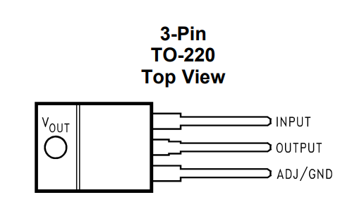

    UA78M05IKCS 和  UA78M12IKCS 应在 TO-220 封装中具有相同的引脚排列、相同的固定输出并可在低至–40°C 的温度下工作 然而、它仅适用于 500mA、电流限制通常在 700mA 附近生效。
     LM1085IT-5.0/NOPB 和  LM1085IT-12/NOPB 似乎是具有相同额定输出电流、引脚排列、TO-220 封装、固定输出电压以及低至–40'C 功能的唯一选择
    如果这两个方法都不可行、我们可能会将 LM7805/LM7812 带入实验室并查看开始出现启动问题的位置。
    Gregory Thompson
    您好 Gregory、
    非常感谢您的支持。
    Nisshinbo 产品的引脚配置与您建议的 LM1085 的 TO-220 引脚配置不同。 无法替换 P2P。

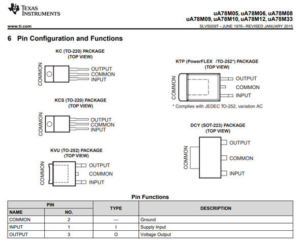

    我无法在数据表中找到 UA78M 的 TO-220 引脚配置。
    Nisshinbo Micro Devices
    LM1085
    您能否在您的实验室中测试 LM7805/LM7812?
    Ishiwata
    尊敬的 Ishiwata:
    旧版本的数据表具有 UA78MxxIKCS 引脚排列:
    很抱歉、我错过了引脚排列差异、在不在 VIN 范围或电流限制方面做出妥协的情况下、似乎没有理想的 P2P 兼容性。
