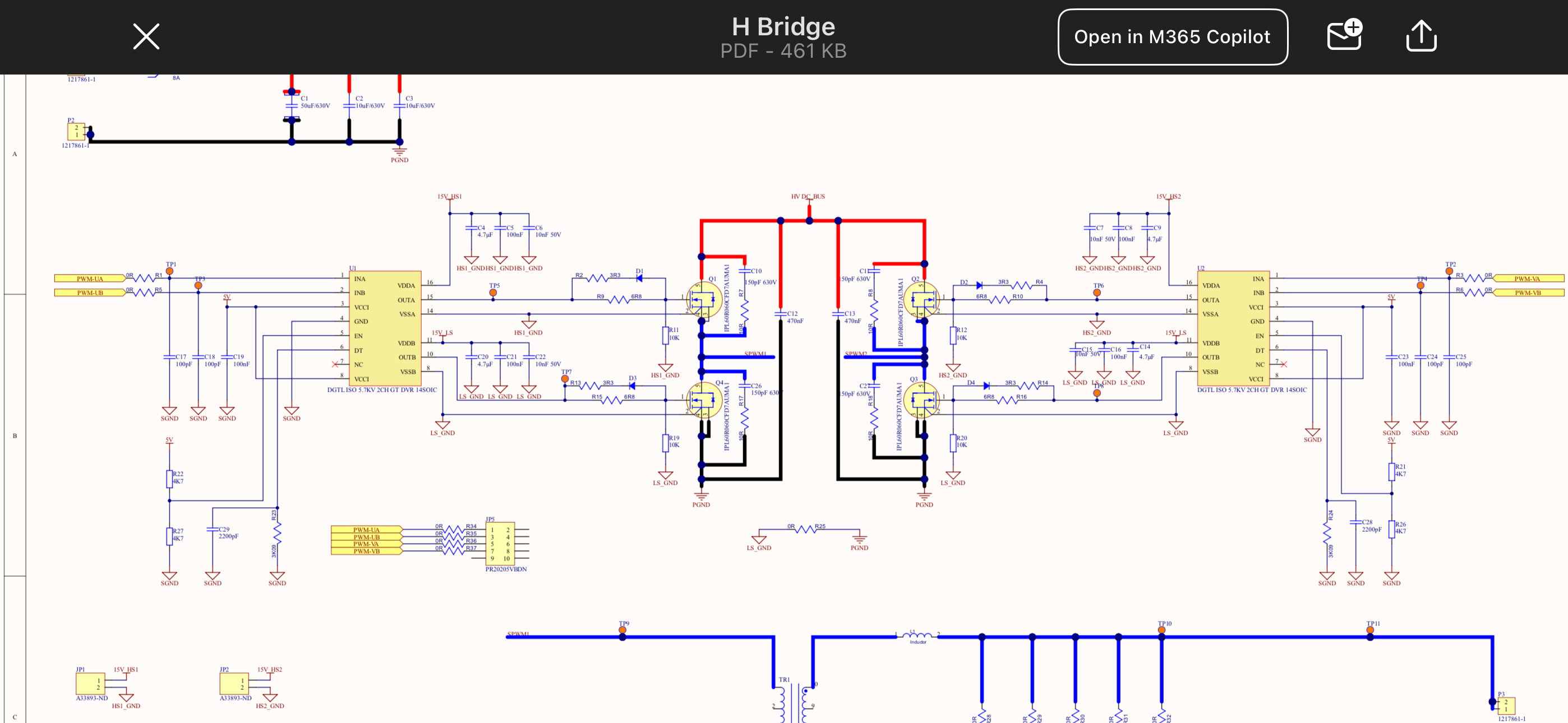

创建跨导、总线供电电压为 40V IMG_1240.jpegd53d4653-595f-4130-83c4-5bc4ec34cd37.jpeg0cf90aac-c511-4d90-a5f7-a1a9dda8fb96.jpeg
    信号如下
    黄色:LS VDS
    蓝色:LS VGS
    粉色:HS VGS
    绿色:HS VDS
    桥接中使用的 MOSFET 是-> IPL60R060CFD7AUMA1
    尊敬的 Pras:
    原理图中没有任何相关内容。
    使用的 CFD7 MOSFET 看起来像是为软开关应用量身定制的(在 MOSFET 数据表中声明)。 是否发生了任何硬开关、这可能会导致这些 FET 产生大量噪声并可能注入栅极环路路径。
    此外、这里使用的探测技术是什么?
    一些重点是确保可靠的测量:
    • 探测位置(需要尽可能靠近或直接在栅极驱动器引脚上进行探测)
    • 探头类型(具有长接地环路的探头类型会拾取系统中的噪声,从示波器上可以看到)
    Hiroki
    嗨、Hiroki、
    感谢您的答复
    应用需要硬开关、这是否意味着该 MOSFET 将无法工作?
    总线 VTG 为 200V、H 桥开关时 SPWM 具有 100kHz 的载波频率、
    此处共享的波形是在 40V(用于测试目的)下的电桥通电且未加载
    这些波形也使用差分高压探头获取、栅极信号在原理图上的测试点探测(它们放置在距离驱动器引脚几毫米的位置)
    我们已确保尽可能减少 MSO 的接地环路
    Pras,
    在这种情况下、此 MOSFET 不适合您的应用!
    该 FET 在低于 300V 的工作范围内似乎也产生了特别的噪声。
    我建议尝试另一个 能够在硬开关条件下更好地运行的 FET。
    希望这有所帮助。
    Hiroki
