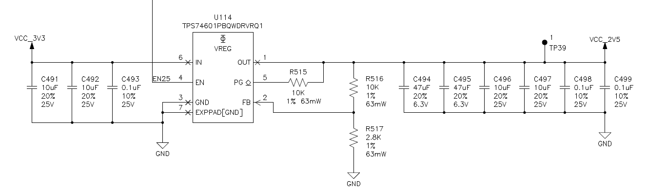

它可能关心的对象、
下面是我的设计中的 LDO 电路。 但是、我测量输出时显示为 3.0V 而不是 2.5V。
我有第二个电路采用相同的配置、但 Vo = 1.0V。 我测量它、结果显示为 1.02V
我想知道 Vin 是否大到足以调节 Vo。

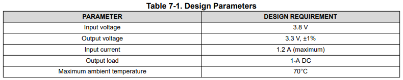

根据如下所示的数据表中的设计示例、Vi = 3.8V 且 Vo = 3.3V。 在本例中、Vi = 3.3V、Vo = 2.5、这样可以正常工作。
我做了什么?
谢谢你。
    嘿、Long、
    感谢您提交此问题。 请提供以下信息。
    是否在多个器件上出现了这种行为?
    您能否提供设备标签的图片?
    EN 电压
