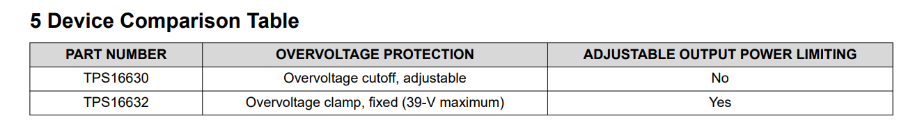

我对 TPS16632 的输入电压范围有疑问。
我发现数据表第 3 页显示 TPS16632 具有过压保护、其模式为过压钳位(最大值 39V)、如下所示。
您能解释一下它在过压保护时的工作原理吗?
提前感谢。
    您好 Sun、
    9.3.3 数据表中的过压保护 (OVP) 部分详细说明了过压钳位。
    如果您还有其他问题、请浏览并告诉我。
    Amrit
    您好、Amrit
    感谢您的答复。
    第 9.3.3 部分显示、TPS16632 具有内部固定的 39V 最大过压钳位。 我的理解是其输入电压不能超过 39V、对吗?
    但数据表显示其输入电压范围为 4.5V~60V。 所以我对它的实际输入电压范围几乎不感到困惑。 您能解释一下吗?
    是的、您回答正确。
    TPS16632 是功率限制型号。 PIN-7 是 PLIM 引脚。 此型号中没有 OVP 引脚。
    那么、39V 是过压钳位。
    TPS1663 其他型号支持 OVP 引脚和可调节的 OVP 范围。
