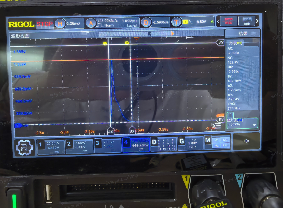

为了满足 DMD 的断电时序要求、我们希望三个 10V、(VGH) 18V 和 (VGL)–14V 电源快速断电、因此我们添加了放电电路。
如果在芯片断电时向 SUP 引脚施加持续 100µs 的 1.2A 瞬时脉冲电流、是否会损坏该引脚?
    专家将很快检查这一点
    您好 Hua、
    根据您的描述、脉冲电流是从输出电容器流向 GND 的放电电流、该电流不会流入 IC SUP 引脚、对吗? 如果是、可以添加外部放电电路来满足电源序列。
    BR
    Patrick
    是的。 谢谢你
