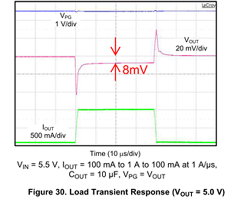

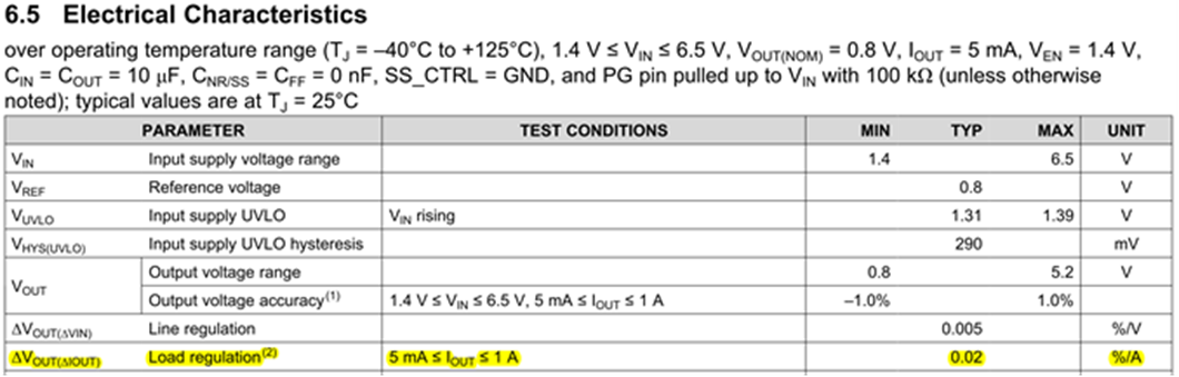

您能告诉我电气特性中引线调节值与图 VOUT 中的差值之间存在差异的原因吗? 30 岁  在电气特性中、可以得出负载调节= 0.02%/A、因此当 VOUT = 5V 且 IOUT=IOUT->1A 时、Δ VOUT = 1mV 100mA。
如图 30、Δ VOUT =约 8mV、因此我想知道产生差异的原因。
Nishie
    你好、Nishie、
    差异是由于设置造成的。
    如果与输出的连接未开尔文或在开尔文连接的强制线上进行测量、则 1A 负载与毫欧的布线电阻相结合会在测量点和 LDO 的输出之间产生额外的压降。 用于此测量的电路板可能属于上述两种情况之一。
    图 16 使用了我知道为开尔文检测的电路板、在评估负载调整率时应使用该电路板。
    我们从量产中看到的数据是开尔文检测数据、与负载瞬态图相比、这些数据也更接近数据表典型值规格
