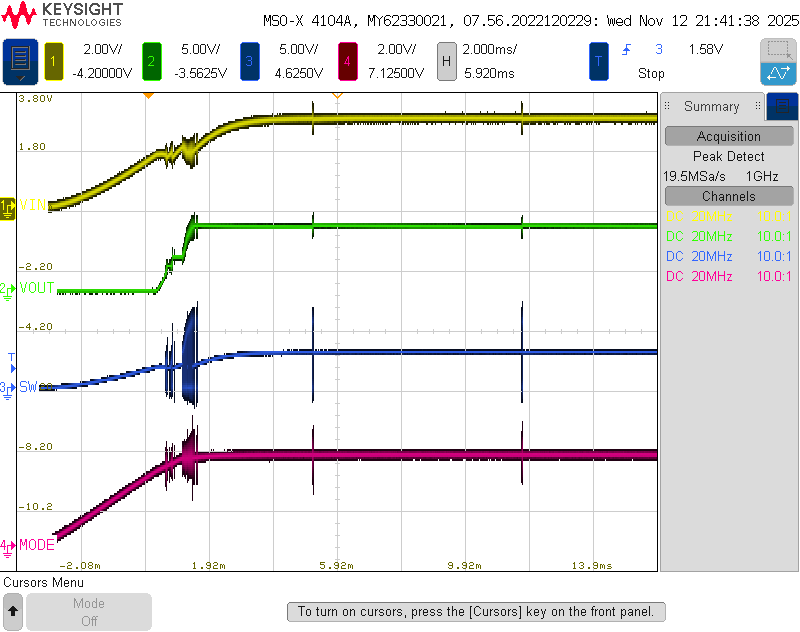

    组装后、我们对我们的电路板进行了功能测试。 这涉及到在有负载和无负载的情况下测量 TPS61033 元件的电流消耗。
    • 电压电源为 3.3V
    • 输出电压设置为 5.5V
    • MODE 引脚被永久拉至 VCC、因此根据数据表中的强制 PWM 模式
    • 使能引脚由飞跨探头适配器进行切换
    目前、我们已经生产了 1000 块板。 当器件处于 启用状态且未施加负载时、这些 PCB 中 90%的结果相同:Arround 35mA。
    根据数据表中的信息、我们得出的此结果表明轻负载条件下的效率低于 1%
    这些电路板的 10%具有完全不同的电流消耗、只有 800µA。
    我们还手动测试了一个小样本、但结果是相同的。
    MODE 引脚是否存在任何已知问题、因为我们认为这可能是问题、强制 PWM 模式并非始终处于激活状态?
    尊敬的 Lukas:
    从波形可以看出、器件在自动 PFM 模式下工作、而不是在 FPWM 下工作。 客户还可以测试 MODE 引脚电压吗? 这让我感到困惑。 谢谢。
    Aurora
    嗨、Aurora、
    这是我们的主要问题。  紫色波形显示 MODE 引脚、为逻辑高电平。  但是、根据数据表、器件应在 FPWM 模式下运行。
    您好、
    您可以联系 TI FAE 并让他们帮助进行一些 失效分析吗?  鉴于目前的情况,我没有任何好的想法。 一种选择是对有问题的芯片执行故障分析。 或者、您可以断开电路板上芯片的所有前面和下面电路、并单独测试我们的设备、以查看问题是否与芯片本身有关。 谢谢。

    然而,我在此期间获得了一些新的见解。 有趣的是、我注意到、当器件以自动模式启动时、元件会在一段时间后切换到 FPWM 模式并保持不变。 与之前的测试一样、测量是在空载的情况下进行的。 这样、我就排除了器件因负载变化而切换到 PWM 模式的可能性。
    我们还查看了隔离元件、遗憾的是、实际上是元件出现故障。 今天、我还从 EMS 供应商那里收到信息、表明 80%以上的 PCB 目前都表现出这种行为。

    您的原理图对我来说看起来很好。 对于布局、 我们通常在顶层将芯片的 GND 和输出电容器的 GND 连接在一起。  而不仅仅是使用第二层 连接。 这是一个需要改进的领域。 请参阅我们的数据表。
    我还想问 PG 连接到哪里?  此外、根据您最初提供的波形、MODE 引脚的波形在 SW 开关期间表现出显著的振荡。  这是由测试引起的、还是这种振荡固有的? 您可以尝试不测试 SW 波形、而只测试模式。 正在等待您的反馈。 谢谢。

    由于测量探头的接地环路很大、您提到的振铃是一个测量问题。
    我使用有源探头重新测量了它、振铃消失了。
    如果我手动拆焊组件并将其焊接到没有故障的另一电路板上、则故障也会转移。
