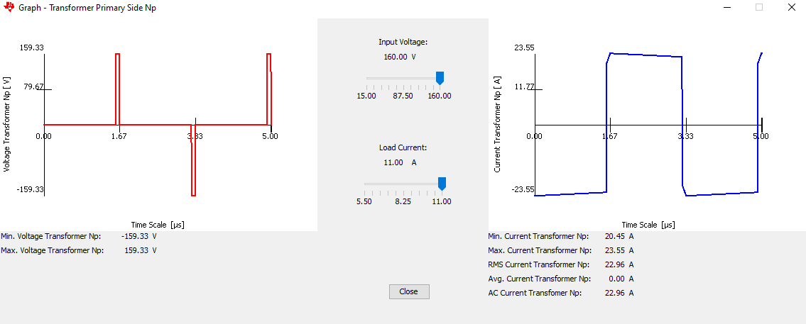

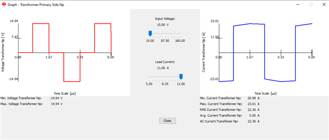

输入电压:15-160 VDC
输出电压:15 VDC
输出电流:10A
需要隔离
当我在 webench 上搜索这些规格时、它建议我采用此 IC 进行 PSFB(小尺寸下,Fsw = 300kHz)
但是、我们知道要设计任何电源、建议您设计的最大输入范围为 3 至 1
因此、我想知道是否应该继续使用 PSFB 转换器、它是否可以处理这么大的输入电压范围。 如果不是、那么在这种情况下我该怎么办?
    尊敬的 Yajush Sihag:
    您能告诉我该工具推荐用于此设计的变压器匝数比吗?
    Deepak K
    TI 功率级设计人员表示、推荐的转盘比率为 0.8、但模拟情况下、我取 0.5。 (不能取 1、因为变压器初级占空比超过 100%)
    在 160V 输入电压下、占空比= 4.93%
    在 15V 输入电压下、DUTY = 52.55%
    尊敬的 Yajush Sihag:
    看起来最小和最大占空比都是极端的、可能不切实际。 此外、在给定最大占空比的情况下、如果您使用任何一种占空比、初级侧 CT 饱和的可能性很高。
