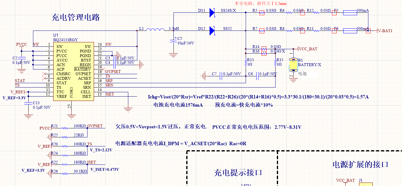

充电电路采用 bq24133、目前遇到了一个问题:当输入电压在 5V 或 6.5V 的正常范围内时、如果电池电压降至 3.2V(标称电压 3.7V)、则无法正常进行充电。 但是、如果电池电压约为 3.5V、则充电可以正常进行。
参考 SCH 如下所示:
    您好、
    在原理图上、PVCC 需要一个至少 4.7uF 的大容量电容器与靠近 IC 的 0.1uF 去耦电容器并联。  REGN 最小电容需要 1uF。  其中一个或两个可能是您的问题。
    建议 AVCC 使用一个由 5 欧姆电阻器和 1 μ F 电容器组成的 RC 滤波器来滤除输入电压纹波。  如果未使用 CMSRC 和 ACDRV、请将 CMSRC 连接到 ACN 并使 ACDRV 悬空。  我不认为这两个问题都是你的问题。
    Jeff
    REGN 引脚的电容器已更改为 1μF、目前充电正常工作。 非常感谢!
