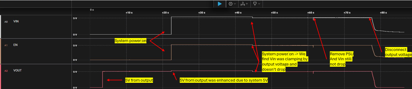

它们插入一根带电源 (5V) 的 USB2 电缆。 他们会发现系统是否关闭。 Vout/Vin 无法正常闭合。
我们已经尝试了 TPS2001D(具有电流反向保护)、但它不起作用。看起来只有在 IC 关闭时 RCP 才起作用。
我们有没有其他任何解决办法来避免这种情况? 替换竞争对手的解决方案会对业务产生巨大影响。 如果您有任何需要更改的解决方案、请告知我(无 P2P 要求)

    是的。 几乎每个电路板都存在此类问题、不仅会出现 TI 器件问题、还会出现竞争器件问题。
    我认为您提到的数据表器件是关断状态。 但当器件开启时会发生客户问题。
    请参阅以下客户侧的 SCH。
    BRS
    Brian

    您好 Brian、
    您是对的。  反向保护功能仅在 IC 被禁用时可用。  内部结构是一个背对背 MO、因此当禁用 IC 时、寄生二极管会阻断反向电流。  当启用 IC 时、输出端似乎需要一个二极管来阻断此应用的反向电流。
    如前所述、这种行为在所有 USB 电源开关中都很常见。 客户是否会考虑使用负载开关? 也许您可以尝试联系 PS-IPD 产品线。

    TPS2553 可能适用。  它使用比较器来监测输入和输出。  如果 OUT 比中高 135mV、则禁用反向路径。  由于 RDSON 为 0.85-0.1 Ω、具体取决于封装型号、这意味着大约 1.35-1.5A 必须反向流经 FET 以使比较器跳闸。  较小的电流不会导致禁用反向路径。

    TPS2553 是实现导通状态反向电流保护的理想选择。 另外两种选择是在输入路径上使用外部阻断二极管或使用负载开关(不是为 USB 应用而设计,但功能非常相似)。
