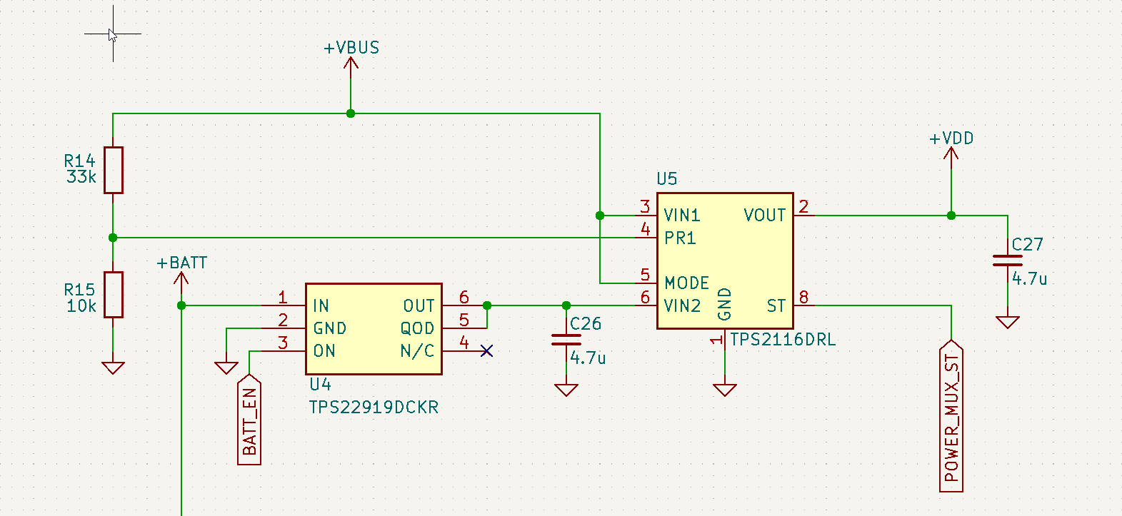

您好:
我对 TPS2116 进行了相当简单的设置、其中系统在 VBus (USB 5V) 和电池 (4.2V) 之间切换。
TPS2116 似乎只工作了很短的时间、然后由于某种原因、我在 Vin1 电源断开时在 Vin1 引脚上看到 Vin2。 换句话说、我看到 USB 输入端有电池电压。
我尝试更换一次板上的芯片,它有相同的行为. 我还尝试了上面没有 TPS 的电路板、并手动驱动 Vout、看看 Vout 是否会向 Vbus 反馈。 没有发生这种情况。
我添加了 TPS22919 来简单地布防或解除系统上的电池、Batt_en 上有一个下拉电阻、我也不使用 ST 引脚(它当前处于悬空状态)。
一段时间后、TPS 开始回送、然后我尝试循环使用 USB 和 VBAT、但仍然会在 VBus 上看到 Vbat。
    尊敬的 Didier:
    很抱歉耽误你的时间。
    您能否请在 VIN1 处添加电容、以便建立反向电流以触发反向电流保护并阻断 VIN1 路径。 如果 VOUT 骤降、您可能还需要增大输出电容。
    请共享 VIN1 路径的输入电流。
    Rakesh
    您好:
    VBus 上已有 2 个大写字母。 4.7u 和 100nF。 他们在设计上的其他地方,所以不是非常接近 vin1pin 但他们存在。 其中一个靠近 VBUS 输入的 ESD 保护 IC。 另一个靠近电池充电 IC。
    OK Tran
    请通过测量电流来检查这些电容是否有助于触发 VIN1 路径上的 RCB 事件。 如果没有,考虑增加它和评估.
    Rakesh
