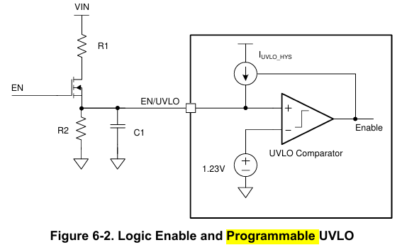

什么是数据表中的“可编程 UVLO“?
将 NMOSFET 与电阻分压器配合使用、用户可实现逻辑使能和可编程 UVLO、如图 6-2 所示。 EN 逻辑高电平必须大于使能阈值加上 NMOSFET Q1 的 Vth。 Q1 还消除了关断模式下从 VIN 通过 UVLO 电阻分压器接地的漏电流。
    您好、Johny、
    可编程 UVLO 意味着可以通过 EN 引脚上的电阻分压器来配置 UVLO 阈值。 通过按如下所示添加 NMOS、EN 引脚还可以保持 EN 功能。
    Travis
    是否可以使用微控制器设置阈值?
    您好、Johny、
    否、TPS61289 没有任何数字串行接口。
    Travis
    UVLO 阈值范围是多少? 我认为此表中可能包含信息:
    您好 Johnny、
    该阈值可通过以下公式计算:Vth *Kdiv = VEN/UVLO
    Vth 是您需要的阈值
    KDIV 是分压器的比值:
    Travis
    Ven 是否为逻辑 1? 那么、Vdd 呢?
    您好、Johny、
    VEN 是您之前指出的阈值。
