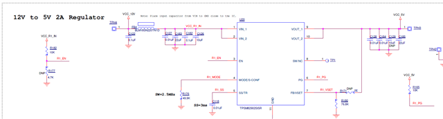

我附上了 IC TPS2502B 的原理图、您能回顾一下吗?
我在用于 HDMI 的 OUT1 和 OUT2 上遇到了背驱动器问题。 因此、有一条从 OUT 到 IN 的路径、由于稳压器的路径、我正面对一条从 IN 到 SOM 的背驱动。
稳压器输出电流的最大值为 2A、但 TPS2052B 所需的电流为 20mA。
因此、我在这一新设计中添加了一个肖特基二极管、如果需要实施一些措施、请联系您查看并提供反馈意见。
Irfan
TPS2052.pdf

    尊敬的  Irfan:
    原理图看起来没有问题。 是的、输入端的二极管将防止任何反向电流。 但是、我会仔细检查放置位置以及它应该是在电容器之前还是之后、因为这些电容器提供了完整的接地路径。

    尊敬的 Rishika:
    请找到随附的稳压器部分快照、以供您参考。
    Irfan
    尊敬的  Irfan:
    二极管的位置很好。 但是、如果输入电容器非常大、则根据输入电压和输出电压的差异大小、浪涌电流也会增加;如果浪涌足够严重而损坏器件、则需要将二极管放置在电容器之后。

    尊敬的 Rishika:
    您建议的布局是稳压器部分还是电源开关侧?
    您能说它必须放置在哪里吗?

    尊敬的  Irfan:
    您拥有的位置很 好。 很抱歉的困惑!  我的意思是、如果可能发生反向电流(输出电压大于输入)、那么它可能会导致反向浪涌。 这更适用于非常大的电容器、在这种情况下、电容器应放置在二极管之前。 原理图看起来很好。
