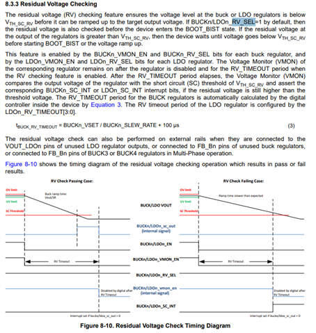

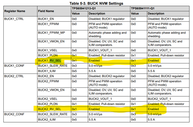

    如果负载或 PMIC 本身发生一些损坏(不太可能发生)、线路上可能存在泄漏且 RV_SEL 位已启用、则会检查残余电压、如果未将其移除、PMIC 将不会尝试上电、直到其被移除。 该位是 ASIL-D 等级的一部分、可以防止以安全的名义上电。

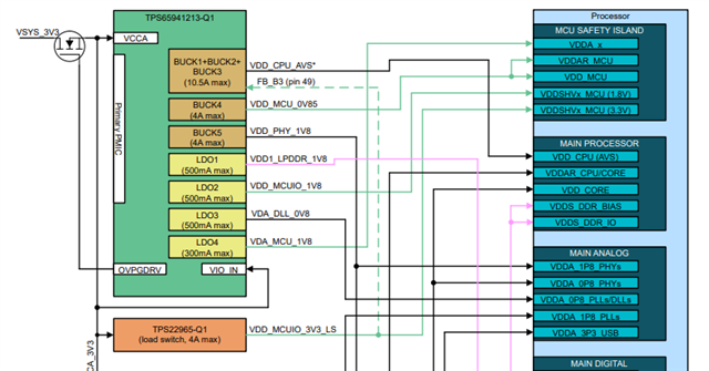

    • 对于 PMIC 的反馈线路、请验证连接是否正确、因为使用了一些降压转换器和 LDO 来监控外部器件

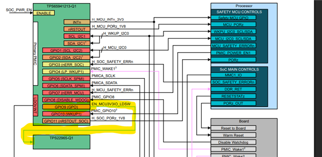

      • 在这种情况下 、请确保已启用 VDD_MCUIO_3V3_LS、如果没有启用
