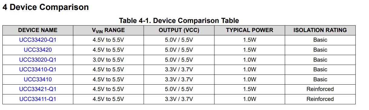

根据 UCC14131QDWNRQ1 的数据表、该器件支持的最小次级侧电压为 10V。
我有一个应用、将输出电压降至 5V 会让我受益匪浅。 我在原型 PCB 上进行了测试、通过更改反馈网络、我能够从转换器获得 5V 电压。
我正在使用的设置不需要对称电源、我只需要 5V 单端输出。 次级侧的预期功率要求低于 200mW。
在 5V 输出电压下使用此超出规格的器件有哪些风险?
提前感谢您的帮助!
Adam
    尊敬的 Adam:
    根据您的输入电压范围、如果您需要 1.5W 功率和增强型隔离、请查看我们的 UCC33xxx 器件系列、特别是 UCC33421-Q1。 这将大大减少 BOM 并简化设计。
    请告诉我、输入电压范围是否不够宽、以便满足您的应用 需求、我们可以讨论 UCC14131-Q1 的风险。
