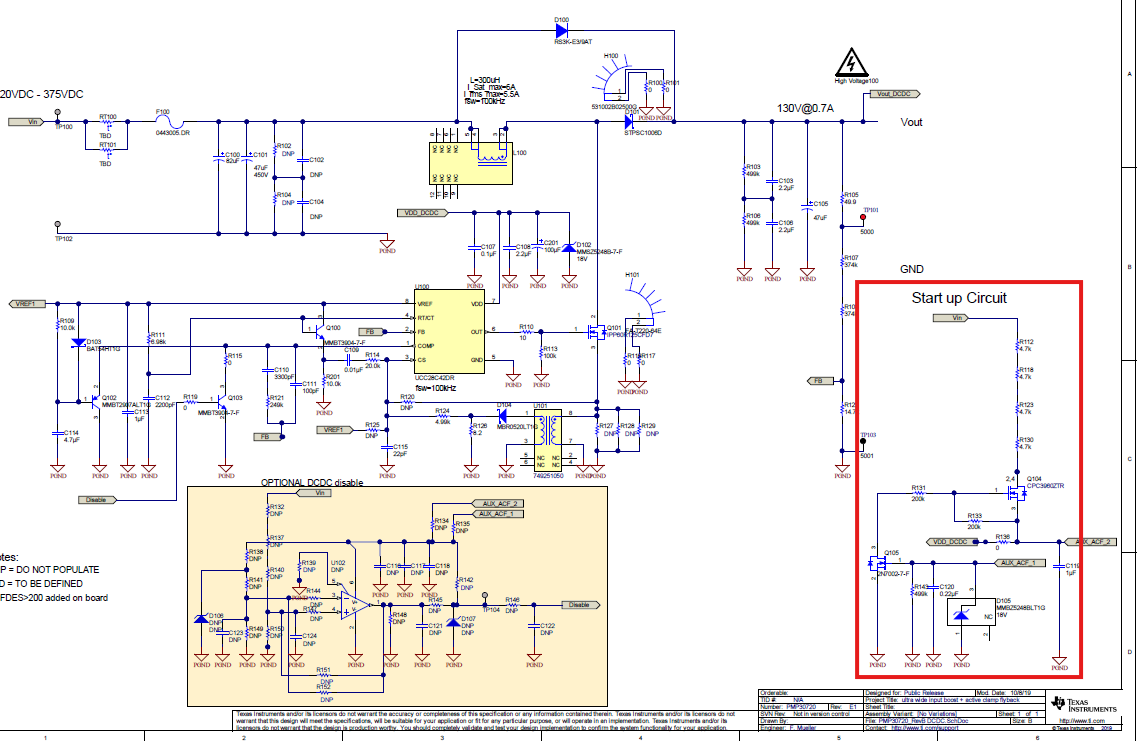

尊敬的 TI 团队:
我的新设计的规格是: 输入范围=>24VAC-230VAC
Output=>15 VDC 电源:约 30 W
我找到了 PMP30720、我想针对我的项目调整该电路板。
我对升压转换器第一部分有一些初始问题:
  1. 您能解释一下随附屏幕中突出显示的启动电路的工作吗? 我无法理解 Vin 如何在启动期间通过 Q104 和 Q105 连接到 VDD_DCDC(U100 的电源)
  2. U100 的电流检测是否由变压器 U101 连接到 Q101 源? 如果是、为什么它没有直接与检测电路连接? 我还看到、连接到 CS 引脚、有一个用于在电压控制模式下设置 U100 的电路、因此我不了解同时使用这两种控制模式的要点
  3. 您能否解释一下输入电压 高于 130V(输出)时升压器件的工作原理? 如果我理解正确、则应禁用升压。
 如果您能提供此电路板的应用手册、我将不胜感激
使用类似解决方案的原因。
感谢您的帮助、
Alessandro
