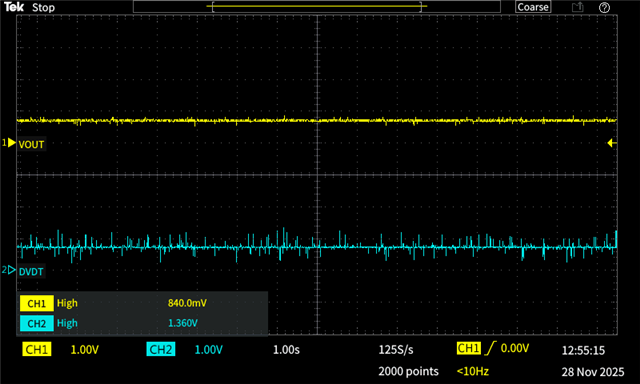

    尊敬的 Sailendra:
    我连接了当 VOUT 稳定时在 dVdt 处测量的示波器屏幕截图、
    /resized-image/__size/640x480/__key/communityserver-discussions-components-files/196/TEK00144.PNG
    /resized-image/__size/640x480/__key/communityserver-discussions-components-files/196/4338.TEK00145.PNG
    请提供您的反馈。

    你好、Nachiketh
    我认为 dVdt 没有下降到 0V。 我可以测量它停留的位置吗
    Sailendra
    尊敬的 Sailendra:
    我已经在前一个回复中附加了它、DVDT 的恒定电压~0.85V。
    您好:Nachiketh、
    这可能是由于 FET 中的泄漏、FET 将具有泄漏电流、因此可能导致这种情况
    Sailendra
