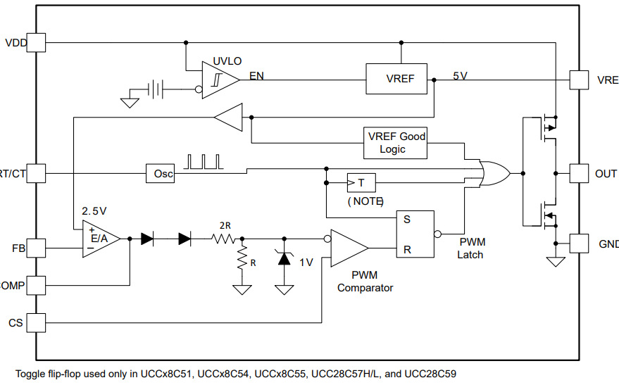

您好、
在图 7-6 中、“误差放大器基准电压“约为 2.5V。 根据以下功能方框图、“COMP 至 CS Offset“为 (2.5V - 2x 二极管的 VF (0.7V))/3 = 1.1V/3 = 0.577V。  但在图 7-4 中、“COMP 至 CS Offset Voltage“约为 1.1V 至 1.2V。
您能告诉我们什么是错的吗?  请告知我们。
谢谢、此致、
Hattori 先生。
    Hi Hattori 、
    图 7-4 是通过将 VFB 设置为< 2.5V 来生成的、这意味着 VCOMP 将为 5V。
    然后、 PWM 比较器负输入端的电压为 (VCOMP - Vd*2)/3 =(5V - 0.7*2)/3 = 1.2V。
    因此、PWM 比较器的失调电压是 1.2V 和 0 之间的差值、即 1.2V、如图 7-4 所示。
    John
