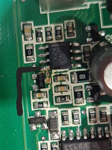

大家好!
我在一家电子维修公司工作。
我们目前正在尝试维修采用 UCC25600 的 PSU。
在这些 PSU 单元上似乎会进入重复故障模式。 我认为这是“断续模式“ (开/关/开)故障
即使您更换了几乎所有的东西、仍然会出现相同的故障。
更改 LM324(适用于 12V/24V)、而 UCC25600 没有任何作用。
从板上移除 SS 引脚可使 PSU 正常打开、而不会出现任何问题。 保持负载正常工作 8 小时以上。
您重新连接 SS 引脚并返回断续模式。
通常、当它们熔断 PSU 时、
它需要电流检测电阻、mosfett、保险丝、电桥、PWM L6563 和连接到 Mosfett 的电阻。
    我想具体了解 SS 引脚。
    移除其连接的电路是否会删除 IC 中内置的软启动功能?
    如果我要移除它也连接的晶体管、我能否用一个 1uF 接地盖替换。
    我的查询与导致 PSU 进入开/关/开故障并禁用该引脚的故障情况有关、可修复 PSU、因此我想知道是否只需通过电容器将引脚拉至接地即可禁用、这很好、控制器仍将软启动。
