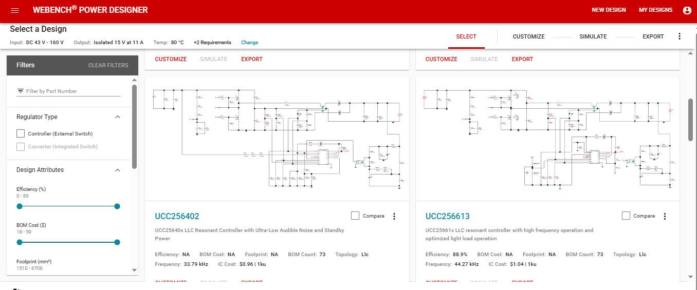

器件型号: UCC25661
直流/直流转换器
VIN = 43-160VDC
Vo = 15V
PO =150 W、需要隔离、高频
对于 TI webench 工具上的这些参数、建议使用 LLC 谐振转换器。
我的问题是它是否真的可以覆盖这么宽的输入范围? 如果是,有什么我应该照顾.
根据 TI 设计工具提供的结果、匝数比= 5、Lm/LR = 3(我必须如此低以涵盖该范围)、Qe = 0.11
频率 根据设计工具、满负载时整个输入电压的范围= 193-380kHz。

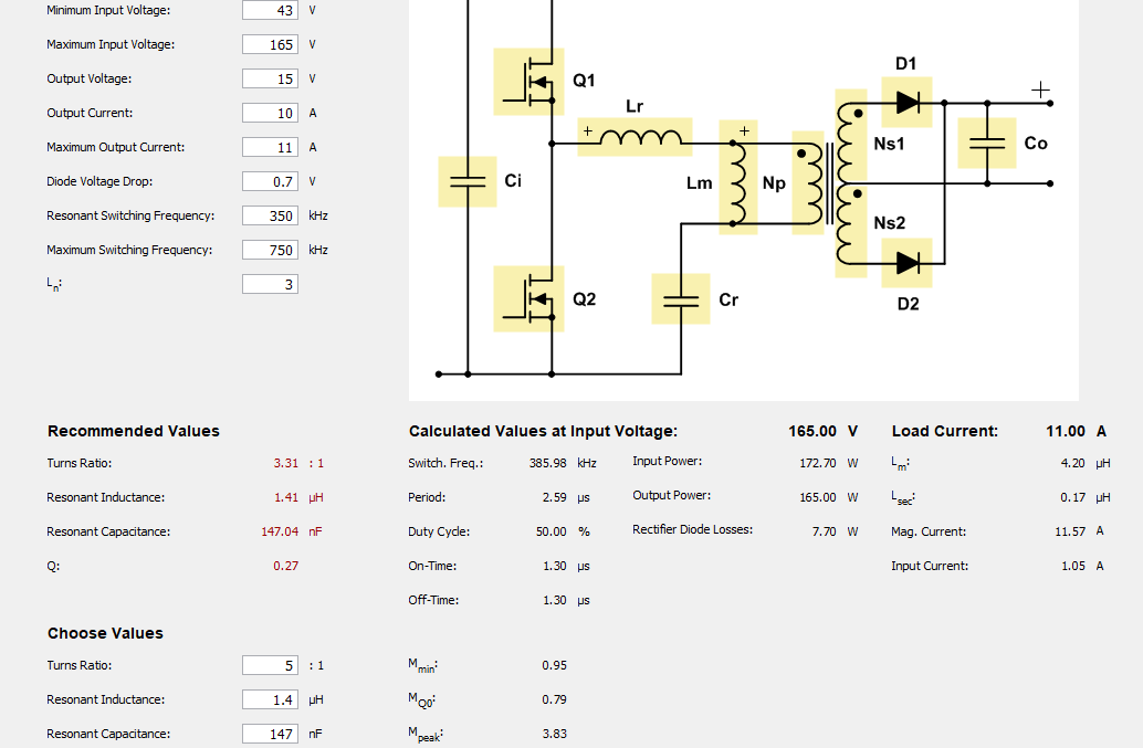

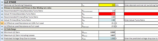

    使用 Excel 工作表中给定的数字符号计算器、对于给定的输入范围、建议的匝数比为 2.6 (Vnominal = 78VDC)

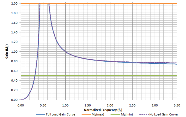

    但是如下面的增益与频率间的关系图所示、此设计无法达到最小增益 (Ln = 3、Qe = 0.11)
    为了涵盖整个范围、我必须采用匝数比= 5 (Ln = 3、Qe = 0.11)、而您的设计计算器不接受此比率(显示红色)
    此外、在 LLC 增益频率曲线中、仅高达增益= 2、原因如下。 在 n = 5 的情况下、我需要最大 增益= 3.83。 是不是真的? 如果是、 我如何在计算器中扩展 y 轴限制 OS LLC 增益曲线。

    匝数比显示建议值,但您仍然可以选择所需的值,您也可以更改储能电路参数以实现所需增益。 请注意、该设计计算器在考虑第一个谐波近似的情况下进行设计。
    我将进入指定增益的设计计算器 Excel 工作表、然后返回给您。

    众所周知、Excel 设计计算器图上的最大增益在 Y 轴上限制为 2。 增益是否有建议限值不超过 2? 此外、您能否提供指定增益的设计计算器 Excel 工作表的当前状态。
    Yajush
    尊敬的 Yajush:
    很难针对此类输入范围优化谐振回路。 很难实现如此高的增益。
    亚米尼。

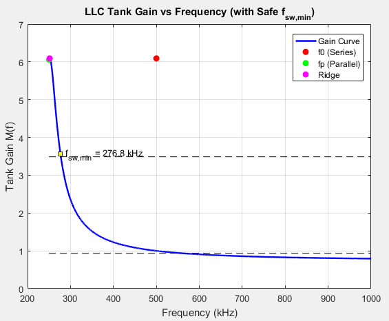

    CR = 95.20nF、 LR = 1.064uH、Ln = 3、Qe = 0.11、Fres = 500kHz
    采用这些参数时、增益与频率间的关系曲线为:
    我的问题是 1。) 我想在 Evolution 板 UCC25661EVM-128 上测试这些参数 。 通过更换变压器、谐振电容器、开关我能做到这一点吗? Evolution 电路板 PCB 是否可以处理高频操作?
    2.) 最大值是什么 输入电流演变电路板 PCB 可以处理什么?
    我想在 Evolution 开发板上测试我的参数(频率和增益)、这样我就可以继续进行我的设计了。
    Yajush
    尊敬的 Yajush:
    是的、通过更改上述内容、  您可以在我们的 EVM 上尝试使用、它可以同时满足您的频率和电流要求。
    亚米尼。
